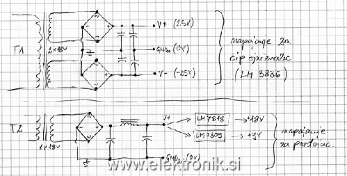

Sem skiciral kaj imam v mislih z uporabo ločenih trafotov, za boljše razumevanje.
T1 je toroid 2x18v (50VA), T2 pa EI 1x18v (5VA).
Vse ozemljitve iz predojačevalcev gredo v GND2, iz ojačevalca pa v GND1 (dve "zvezdasti" shemi ozemljitve).
Zanima me, kje in kako bi moral med seboj povezati GND1 in GND2?
Ali bi bilo mogoče bolje narediti eno samo centralno točko celotne ozemljitve?

Alexius je napisal/a:
EDIT: na skici sem napačno označil, čip ojaevalec je LM1875!
