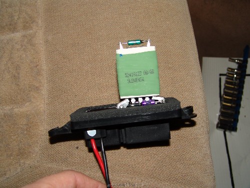

Zamenjati moram upor za ventilator v kabini, ker mi prva stopnja ne deluje več (vsaj ne, ko je avto pri miru...).
Torej, kje bi lahko dobil takle upor? Na internetu sem našel spodnjo sliko in najbolj me je presenetil napis 'SLOVENIA'.

PrispevekObjavljeno: Sre Jul 14, 2010 12:50 pm    Naslov sporočila:   Odgovori s citatom
Da ni samo termo varovalka crknila?

PrispevekObjavljeno: Sre Jul 14, 2010 12:53 pm    Naslov sporočila:   Odgovori s citatom
Videti sta dve termo varovalki, zelena na vrhu in vijolična pri priključkih.

PrispevekObjavljeno: Sre Jul 14, 2010 1:03 pm    Naslov sporočila:   Odgovori s citatom
aly je napisal/a:
Varovalka dvomim, da bi crknila, saj samo prva stopnja ne dela.
Glede na tale diagram (sicer ni za Focusa)
sklepam, da je šel upor za prvo stopnjo (desno zgoraj).
Namreč klima dela samo na prvi stopnji, na 2,3,4 je sploh ne morem prižgat...
Ima kdo možnost, da mi pošlje wiring diagram za ta ventilator za Ford Focusa l.2000 (iz AutoData kataloga)?

PrispevekObjavljeno: Sre Jul 14, 2010 1:13 pm    Naslov sporočila:   Odgovori s citatom
A je tako težko preverit ?
Zariban vent ponavadi pokuri upor, ker ni pravega hlajenja in večja moč se troši na uporu samem.

PrispevekObjavljeno: Sre Jul 14, 2010 1:15 pm    Naslov sporočila:   Odgovori s citatom
Pyr0Beast je napisal/a:
Ventilator dela na 2,3 in 4... a ima za vsako stopnjo svojo varovalko?
Dela jih firma Resistec oz. Holzschuh iz Krškega/Kostanjevice.

PrispevekObjavljeno: Sre Jul 14, 2010 2:47 pm    Naslov sporočila:   Odgovori s citatom
NeoTO je napisal/a:
Ne ker to stane.
Za četrto verjetno nima, ker se tam nima kaj gret.
3 je 2 pa 1 skupaj tako da še vedno rabiš samo 2 varovalki

PrispevekObjavljeno: Sre Jul 14, 2010 4:33 pm    Naslov sporočila:   Odgovori s citatom
Včasih je res , ko da "yebe lud zbunjenog"!
Dva sta ti že napisala , da ima ta tvoj upor na sebi dve termični varovalki :ena je nad uporom na sliki , daruga pa pod uporom na sliki.
Vzemi ohmmeter v roke in ju pomeri direktno na njunih priključkih.
Tako boš morda ugotovil, da rabiš samo termično varovalko, ki jo dobiš skoraj povsod.

PrispevekObjavljeno: Sre Jul 14, 2010 6:40 pm    Naslov sporočila:   Odgovori s citatom
Danes mi je avto kazal 37°C zunanje temperature, klime pa nisem mogel prižgat. Sem se samo ustavil pri Summit in kupil nov upor. Zadeva urejena.
Varovalke so vse cele (tudi termične). Bom poiskal še načrt za tole, da še upore premerim.
