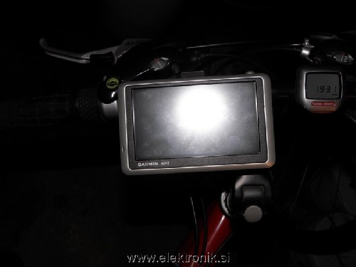

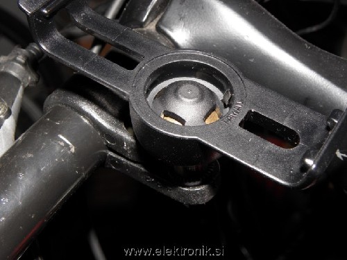

Stvar je že nekaj dni narejena po vaših nasvetih in tudi montirana. Testno vožnjo pa je nosilec brezhibno prestal.

PrispevekObjavljeno: Pon Sep 27, 2010 8:36 pm    Naslov sporočila:   Odgovori s citatom
Zelo lepo, samo ti rajši glej na promet kot v garmina Razz
Aktiv.: 32.63
PrispevekObjavljeno: Pon Sep 27, 2010 9:13 pm    Naslov sporočila:   Odgovori s citatom
luka1995 je napisal/a:
Ja to pa, sem že na testni vožnji opazil, da bo treba spremenit razmerje. Laughing

PrispevekObjavljeno: Pon Sep 27, 2010 9:26 pm    Naslov sporočila:   Odgovori s citatom
Jp, zelo lepo, kje si pa dobil potem nosilec? Very Happy
Aktiv.: 32.63
PrispevekObjavljeno: Pon Sep 27, 2010 9:31 pm    Naslov sporočila:   Odgovori s citatom
Kupil sem avtomobilski nosilec, seveda le zaradi zgornjega dela. Objemka mi je ležala v predalu in je nekoč držala zadnji odsevnik. Kroglico pa je po predlaganem načrtu iz medenine sestružil oče mojega sošolca.
