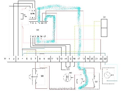

Živjo.
Prilagam ti neko shemo, ki sem jo ravno narisal za v šolo (praxa). Ni prava, vendar se iz nje dobro vidi kako izdelati samodrno vezavo.
Povezavo za samodržno vezavo sem ti obarval z modro.
Še razlaga:
Iz tipke za zaustavitev (rdeči kontakt) pelji iz izhoda kabel na pomožni zapiralni kontakt kontaktorja (npr 13) iz izhoda (14) pa na špulo kontaktorja (A1)
Upam da ti bo v pomoč
LP Matej

to pomeni, da samo povežem odvod mirnega kontakta z tuljavico enega in drugega kontaktorja

preko preko pomožnega kontaktorja
npr če imaš takšen kontaktor pelješ odvod iz mirnega kontakta na 13 in iz 14 na A1

Potrebuješ kontaktor z enim mirnim in enim delovnim kontaktom.

Zdaj sem hitro skupaj nakracal kako priklopiš: številke pomožnih kontaktorjev so standard oznake zato je vseeno kateri kontaktor boš uporabil. Če pa še kaj ne razumeš pa kar vprašaj Cool

En post nazaj imaš lepo narisano.
Za tvoje želje, pa imaš premalo kontaktov na kontaktorju.
Trije so za motor, preko enega kontaktor drži sam sebe,
potrebuješ pa še enega za zaščito (prekinitev drugega kontaktorja).
Priključka 13 in 14 sta samodržna.
Priključka 21 in 22 sta pa za prekinitev napajanja sosednjemu kontaktorju.
Lepše in enostavneje kot ti je kvizko narisal pa žal ne gre.
