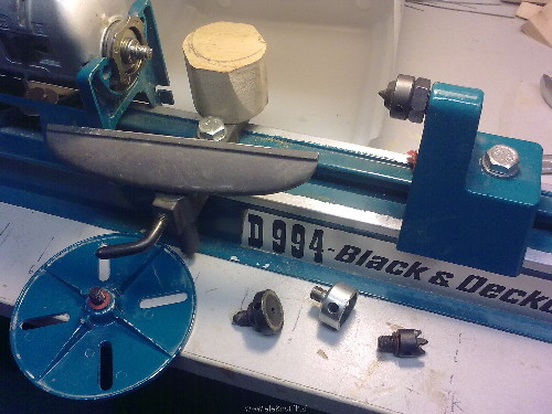

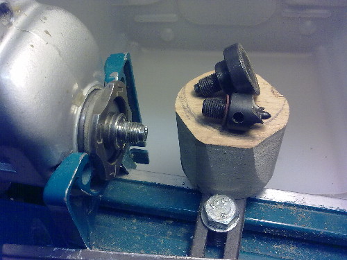

od starejšega gospoda (prasosed) sem dobil leseno stružnico B&D D994, ki naj bi bila popolna (samo nekajkrat uporabljena, nato praholovka)....namestil sem B&D BD 202 vrtalni stroj in poizkusil zadevo sestavit. Vendar se mi zatakne pri namestitivi glave v vrtalni stroj, saj zgleda, kot bi manjkal nek vmesnik.....

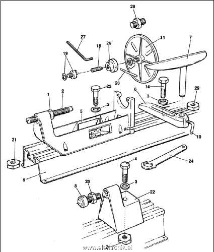

Po googlanju sem našel popis delov za omenjeno stružnico, pa zgleda, da je vse zraven...
Ima kdo izkušnje ali vedenje o B&D stružnicah ??
Je potrebno na vrtalki še kaj ooviti?? Ampak se nič ne vidi, da bi šli navoji še dol..??
Hvala za pomoč,

Pa še lista sestavnih delov...
Black & Decker D994 Type 1 Lathe Spare Parts.doc
 Ime datoteke:  Black & Decker D994 Type 1 Lathe Spare Parts.doc
 Velikost datoteke:  442 KB
 Downloadano:  22 krat

Odvij tisti ostanek kateri gleda iz vrtalke Verjetno odlomljen del vpenjalne glave....
Pri teh vrtalkah je bila zelo pogosta okvara tega navoja v notranjosti...
Poskusi odviti s kakšnimi močnejimi kleščami, če pa to nebo možno pa bo treba na ta konec elektro (na hitro) privariti košček kovinske palice po kateri nato s kladivom udariš da se odvije....Skratka če ne boš uspel s kleščami bo kar nekaJ TELOVADBE....

Točno tako kot je napisal moj predhodnik Lado. Ni premalo sestavnih delov, amak še preveč. Odviti je potrebno tisi vijak, ki gleda ven in ptem privijačiš nastavek v navojno luknjo.
P.S. Opornik za stružni niž (dleto) nastavi v višino osi vrtalnika in čim bližje obdelovancu, se zna zgoditi, da obdelovanec kam odleti. Lastna izkušnja Wink.

ne poznam tega stroja,ampak,če izhajam iz stružnice naj bi bila na tem navoju prišraufana vpenjalna glava... slika ni preveč razločna,da bi videl ,če je res kaj odlomljeno ali,če se da odšraufati.Moraš pa paziti oziroma preverit,da ni tisti navoj CELOTNA OSOVINA STROJA.!

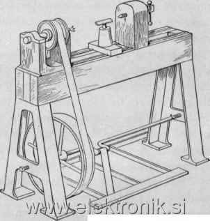

Res ne poznaš stružnice za les! Whistle
 Velikost datoteke:  10.76 KB
 Pogledana:  16623 krat

Jaz (mi) tudi! Sedaj vidiš?
 Velikost datoteke:  111.75 KB

nič ni odlomljenega na vrtalnem stroju....Na tistih navojih na vrtalki je bila pritrjena vrtalna glava, ki sem jo normalno odšraufal dol (malce udaril po ključku od glave). Sedaj pa nimam ideje, kako bi odšraufal še preostali del (če sploh je), ker se mi vrtalka vrti....hm,hm razen če bi z kontramatico poizkusil??

Hm, Hm....ampak na eksplozijskem diagramu dotične vrtalke RES NI navojev zunaj, ampak bi morali ostati na glavi...(glej priložen PDF)
BD202.PDF
 Ime datoteke:  BD202.PDF
 Velikost datoteke:  1.43 MB
 Downloadano:  14 krat

...no in to je to,vijak lahko odšraufaš tako,da dobiš matico jo prežagaš na eni strani zašrufaš na navoj in z cevnim kleščam primeš in odviješ,še prej pa blokiraš pogon.
