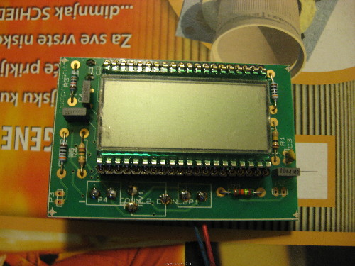

Zdaj dela v redu,na potenciometru sem napačno vezal.Za merjenje bi dal lcd kristalni displej in zraven bi dal preklopnik za V in A.Ta lcd kristalni displek imam pri roki in bi to porabil za usmernik.Bi bil v redu če preklopim med V in Am?

Hvala,že videl takšno podobno.Je pa v redu.Samo imam 3 komplet lcd displej z ICL7106.In to bi porabil.
 Velikost datoteke:  2.89 MB

Prosil bi za pomoč,Izedal sem usmernik dvojni od Silvota.Ker imam pri roki škatlo ki ni velika ,je na sprednji stran dve odprtine za displej namesto 4odprtine.Tako bo displej meril napetosti in tok preko prelopnika.Je displej z ICL 7106,ker imam veliko.In zato bi porabil.Napajanje pa bo imel posebej napajalnik za 9V.Kaj bi moral napraviti oziroma dodati element da bi lahko meril V in A.Za tok sem dal na a in c tam kjer je upor 0.15E.Upam da je v redu?
