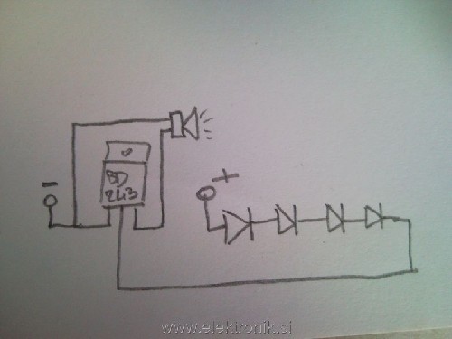

Pozdravljeni. Izdelal sem si neke vrste disko luči za avto. Uporabljen je tranzistor bd 243 na katerega je speljan signal iz zvočnika. Tranzistor je uporabljen kot stikalo, torej z njim prižgem 12v 4led diodice. Seveda zadeva na mizi v delavnici deluje ker je posebej napajanje v avtu pa ne. Problem namreč nastane ker pride do kratkega stika med napajanjem in zvočnikom. Kako zadevo rešiti?

Za boljšo predstavo sem na hitro zrisal shemo na papir. Bi zrisal na računalnik pa me nekaj splan j*

Lepo bi bilo, ko bi vsaj označil tranzistorjeve priključke. Bi rekel, da manjka kakšen bazni upor, čeprav verjetno to ne bo spremenilo dejstva.

Od leve: 1 baza 2 emitor 3 kolektor
ne glede napajanja led diod ni problem je napetost ravno pravšnja (vem da bi moral po teoriji biti bazni upor). Problem je pri - kontaktu....
Enak problem imam pri Vu metru.... - in signal sta skupaj po načrtu ampak deluje samo preko ločenega napajanja.....

Mislil sem bazni upor za omejitev toka, sicer če deluje potem načeloma ni potreben. Ledicam pa kar privošči enega, tudi če sedaj deluje. Imaš na spletu polno kalkulatorjev. Poskusi z diodo na signalni liniji proti bazi. Čeprav mi ne gre v glavo zakaj točno pride do tega. Sam sem tole v zdajšnjih aplikacijah vedno uporabljal pri različnih napetostih in posledično težav ni bilo.

...ker pride do kratkega stika med napajanjem in zvočnikom...
Bazni upor težave ne odpravi? Si poskusil s kondenzatorjem namesto baznega upora? Angel
Mimogrede, si tranzistor gledal z zadnje strani, ko si risal skico?

Smile res je dobro da si opazil(sicer v tem primeru ni razlike razen da je - kontakt na desni)...na diodo sem tudi sam pomislil ampak ni bilo rešitve. Bom poskusil z kondenzatorjem. Kak predlog velikosti?

Na kratko rečeno, tole si mnogo preveč poenostavil.
Na ta način boš zakuril tranzistor in ojačevalec, led lučke pa tudi v kratkem. Predupori za nastavitev delovne točke tranzistorja in ledik ter kondenzator za ločitev istosmernih napetosti so nujno potrebni elementi! Jasno poleg varovalke, da ne bo pogorel avto zaradi te igrače.
Sestaviti moraš nekaj podobnega naslednjemu spoju (pozor za tvoj primer morajo biti upori drugih vrednosti!):

Saj to je pa že cel ojačevalnik v OSE. Lahko prosim pojasniš, zakaj ni kakšne enostavnejše rešitve.

Saj ni treba celega vezja kopirat. Ta je bil samo za primer kaj nekako rabi.
Nujna sta bazna upora, da tranzistorju določiš primerno delovno točko (ne sme prevajat, ko ni signala, mora pa reagirati na signal. Upor med bazo in emitorjem bi bil lahko trimer, da se lahko nastavlja občutljivost vezja.
Kondenzator med bazo in virom zvoka, da ne pokvariš bazne prednapetosti.
In ne samo to. Na ta način se izogneš nevarnosti, da bi skuril tranzistor in nepotrebnemu obremenjevanju izhoda ojačevalca. Spoj baza-emitor v tranzistorju se vede kot dioda, kar ojačevalcu 100% ne bo všeč.
Predupor za ledike pa je nujen, saj brez njega ledike odpovedo zelo hitro.
Pod črto, dodati mora 3 upore in kondenzator. Mislim, da bolj enostavno ne gre.
Vsi ostali elementi na shemi zagotavljajo bolj linearno karakteristiko, ki za light-show ni preveč bistvena.

Hvala za pojasnilo.

Applause na tak odgovor sem čakal. Sicer sem razmišljal v pravi smeri ampak:" več glav več ve" Smile
Hvala za pomoč. Poročam jutri ko bom realiziral zadevo Wink
