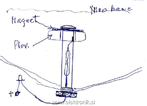

Gilera NGR 250 je imela lučko za rezervo. V zaprti cevki iz medenine je bil majhen red kontakt na cevki je bil nataknjen plovec z majhnim magnetom in ko se je nivo goriva toliko znižal je magnet vklopil red kontakt in preko njega led diodo. Very Happy
