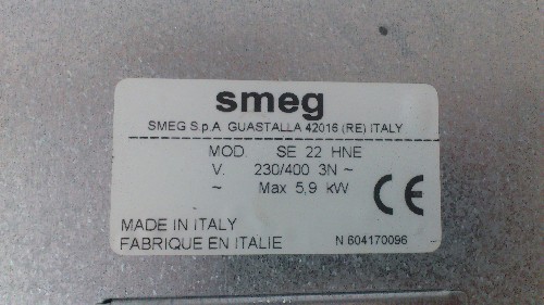

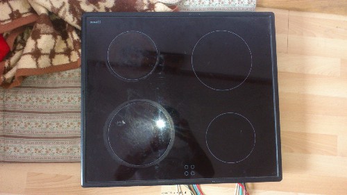

od kolega sem dobil steklo keramično ploščo, katera ima 3fazno napajanje.
KEr sem jst mojster, sem si reku, kaj pa je to problem priklopit.
POvezem vse tri faze v eno, povezem na fazo, nulo na nulo, priklopim ozemljitev in bi moglo delat.
Pa ne dela !
PRoblem je v tem, da je očitno ta plošča bila priklopljena na pečico, ker ima en kabel ,ki ne vem kam gre.
Na sami ploči so 4je gumbi, ki omogocajo izbiro ustreeznega grelca(rinke), ni pa nikjer regulacije gretja.
Tako da sem nekako pogruntal ,da po tistem kablu pride "signal" za nastavitev vklopa ter regulacijo toplote na rinki ki jo izberem.
Čisto možno ter zelo verjetno je da sem motim.
In sedaj sem se znašel v rascepu.
Ali ploščo nesem kakemu elektronkarju, da mi popravi in plačam, ali probam najprej sam.
Pa sem reku bom probal sam, mogoče se še kej naučim.
Sedaj bi proslim koga, ki ve bolj kot jst o čem govorim , da mi svetuje kako naj stvar povežem , da bi delala, ter če je sploh možno .
Da bo bolj jasno prilagam nekaj slik .
Za pomoč se vnaprej zahvaljujem.

Razmontiraj ploščo in poglej, kaj je pod kovinskim pokrovom. Čisto možno je, da je bila celotna regulacija v pečici in so iz te plošče speljani samo kabli od grelcev.

Po videzu identično ploščo sem že imel v delu - oziroma Gorenje štedilnik moje tete. In res - v tej plošči so samo grelni elementi in tiste štiri lučke (tlivke) spodaj, ki svetijo kadar to plošče vroče. Če se prav spomnim ima vsaka plošča svoje termostikalo za vsako lučko. Žice pa gredo iz plošč na stikala, ki pa se nahajajo na sprednji plošči štedilnika (klasika).
Ampak tista stikala so tudi en velik krš - narejena so nekako tako, da je v stikalu en grelni element (nekakšna uporovna ploščica) in bimetal. Tista ploščica se segreje (neodvisno od temperature samih kuhalnih plošč, ni nobene prave povezave med njima) in potem razklaplja bimetal. S tem se odklopi tudi grelni elementek, ko se bimetal ohladi pa se spet vklopi nazaj. Kuhalne plošče pa so vezane na bimetal. Prag preklopov pa uravnavamo z gumbom. Vse skupaj je še najbolj podobno pulzno širinski modulaciji. Odprtozančni, če gledamo v celoti.
