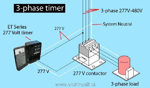

PPG78
Prispevkov: 2342
Aktiv.: 9.87
Kraj: Gorenjska
PrispevekObjavljeno: Pet Dec 28, 2012 2:01 pm    Naslov sporočila:   Odgovori s citatom
Za skico letos ne bo časa, sem pa na hitro našel nekaj na netu ... upam da bo razumljivo.
LP, Peter
 Velikost datoteke:  28.03 KB

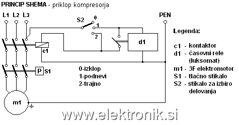

PrispevekObjavljeno: Pet Dec 28, 2012 2:23 pm    Naslov sporočila:   Odgovori s citatom
Načeloma enaka skica:
Skica priklopa kompresorja
 Velikost datoteke:  9.37 KB
 Pogledana:  6631 krat

PrispevekObjavljeno: Pet Dec 28, 2012 7:25 pm    Naslov sporočila:   Odgovori s citatom
6dan8 hvala za skico; edino me zanima kakšen rele mora biti, koliko delovnih kontaktov; hvala

6dan8
Prispevkov: 1053
Aktiv.: 5.99
Kraj: Goriška
PrispevekObjavljeno: Pon Dec 31, 2012 11:30 am    Naslov sporočila:   Odgovori s citatom
...kakšen rele mora biti, koliko delovnih kontaktov...
Za kontaktor še vedno velja večina odgovora iz te teme (s tem, da signalni kontakt pri kontaktorju ni obvezen).
Če tlačno stikalo že vsebuje bimetalno zaščito, potem dodatni bimetalni rele ni potreben.
