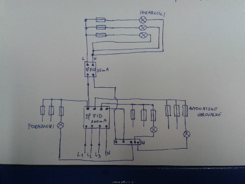

Kaj pa zaporedna vezava enofaznega FID-a za trofaznim? Je to vredu?

Zakaj bi pa vezal FID-a zaporedno?
Prispevkov: 14675
Aktiv.: 61.85
PrispevekObjavljeno: Pon Sep 16, 2013 10:30 am    Naslov sporočila:   Odgovori s citatom
laura je napisal/a:
Verjetno zaradi izvedbe instalacije. Domnevam, da želi dati dodatno FID stikalo v prostor, ki zahteva višjo zaščito (kopalnica, pravlica....) Pa do tja nima dovoda. Izvedba je seveda mogoča in dovoljena. Zaradi selektivnosti varovanja je taka vezava celo priporočliva. Neprijetna težava lahko nastane v primeru izpada "glavnega" FID-a oz. napaka na zadnjem FID-u lahko povzroči tudi izpad "glavnega"

Saj zaradi tega sem tudi vprašal-kar se mene tiče jaz ne bi tako vezal.

Meni enaka konfiguracija čisto normalno deluje.
Dovod gre na EFI (FID) 25A 300mA iz njega pa na KZS 30mA potem pa na varovalke za sanitarne prostore.
Vse deluje OK . Sem pa opazil nekaj česar v začetku ni bilo.
Ko sem naredil napeljavo v stanovanju (komplet mansarda in skoraj polna 36 mestna omarica ) sem za sanitarne prostore izvedel inštalacijo kot piše na začetku.
Do takrat ni nikoli med grmenjem in strelami prišlo do izpada KZSa pred FIDom ampak je ponavadi odneslo samo FID ali pa oba.
Odkar sem na žice ki gredo v sanitarije na vtičnice vezal še eno vtičnico oziroma sem jo potegnil kar direkt iz doze (na razdelilec) saj je bila v neposredni bljižini kjer sem naredil glavni dovod telekomunikacij v hiši (4port. modem,VOD,switch in ruter)
se je zgodilo že parkrat da je KZS odletel FID pa ne.
Morda celo obstaja kakšna povezava v tej smeri da je preko KZSa priklopljena naprava ki ima priklopljeno telefonsko parico na svoj vhod (nimam optike imam pa mokre sanje po njej) tako da ..........
Tudi vredu si mislim . Je pač zaščita pred udarom strele in uničenjem modema na malo višji ravni.
