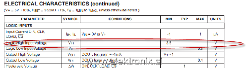

Rad bi skupaj spojil omenjena čipa, vendar imam problem pri SPI komunikaciji. MAX se napaja z 5V, stm pa 3.3V. Po datasheetu MAX-a je 3.5V minimalna napetost za log enko, tako da zelo dvomim v delovanje SPI komunikacije. Ali lahko uporabim tranzistorje? Na vsako izmed treh linij bi uporabil dva tranzistorja, da ne invertiram signale. Ali je že kdo testiral kaj podobnega?

Jaz vedno uporabim level shifterje/bufferje. Drži se specifikacij v datasheetih. Mogoče ti bo v laboratoriju delalo brez problemov, če povežeš kar direkt, vendar tega si ne bi upal prodajat. Nekatero 3.3V čipovje ima 5V tolerantne vhode, kar ti prihrani kakšen buffer. Pri 3.3V izhodu in 3.5V minimum vhodu pa le uporabi buffer.

Tabela iz datasheeta v priponki.
Drugače bom uporabil tole vezavo, da bom res siguren za delovanje. Samo še zrišem TIV in stestiram.
