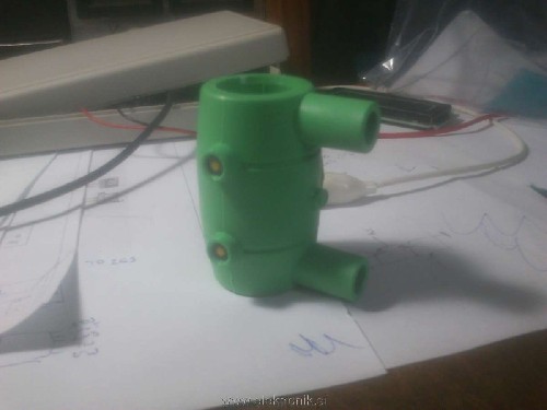

Ko sem kupoval robo za vodovod sem zraven dobil še (predvidevam) merilnik pretoka.
Ali kdo ve kaj več, kako se to priklopi? Gre pa za FUSIOTHERM Art-Nr. 17008
Na njihovi strani nisem zasledil nič o priklopu

Tole sicer vidim prvič. Tako na oko bi rekel, da gre za merilnik pretoka z zaslonko. Je na sredini manša luknja?

Ne nič. V notranjosti je le omejilec. Vsaj predvidevam, da je košček plastike v sredini omejilec.
Lahko da gre za kakšen magnetni merilnik?

To bo zaslonka. Meri se diferenčni tlak. En Naključni zadetek na googlu.

To je najverjetneje spojni element - tok skozi vgrajeno spiralo (grelec) zvari plastiko.

Po mojem mišljenju je notri magnetek in reed kontakt, ki sklene takrat, ko čez teče voda.
Nekaj podobnega sem instaliral skupaj z mojo elektroniko za črpalko cirkulacije tople vode. Zadeva deluje tako, da iz katerekoli pipe odprem za kratek čas toplo vodo, vključim črpalko, ki deluje cca 2 minuti.

Varjenje je že električno, vendar tista dva priključka ob strani nista brezveze tam. Po moje gre tudi za zaslonko...

Izgleda, da gre res za električno varjenje. Notri je očitno neka špula, ki se zagreje, ko priklopiš tok.
To predpostavljam, da se uporablja za popravila počenih cevi.

Uporablja se za spajanje novih cevi. Tukaj pri nas so zamenjavali plinsko instalacijo po mestu in je prav lepo videti kako enostavno je takšno spajanje. Na vsaki spojki je črtna koda, ki da parametre aparatu podobnega temu iz 37 strani zgornjega linka. Plinarji so imeli majhen agregat za samostojnost od električnega omrežja in je šlo varjenje zelo hitro.
