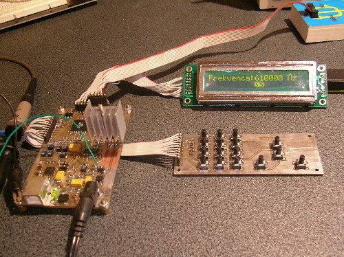

Naredi si ga sam.
Jaz se pravkar igram z enim takim čudom. Narejeno je okrog ATMega128. Signal se generira z SW DDS. Mikrokontroler pa s digitalnimi stikali preklaplja attenuatorje in imam tako zagotovljeno regulacijo nivoja. Krmiljenje je možno tudi preko USB. Žal ta del programa še ni narejen.
Strošek ? Jah tega pa res nisem računal. Vsekakor manj kot 150 eur, če odmisliš lasten čas.

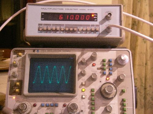

Ja se bom potrudil - obljubim. Zaenkrat je stanje tako, da stvar deluje vse do 610kHz, pri čemer je ATMega128 "navit" na 20 MHz. Kjub temu deluje brez problema. Preverjeno pri 3 primerkih. Krmiljenje preko tipkovnice deluje, preko USB porta pa še ne. Tudi rutina za autokalibracijo nivoja še ni narejena.
Potrebno čipovje je:
ATMega128, 74HC4051, AD847,FT232BM,7805. Ostalo so pasivni elementi, ki jih pa ni ravno malo.
Amplituda izhodnega signala je nastavljiva v korakih po 1 db in se giblje od -40 dbm pa do 0 dbm.
Prilagam nekaj slik.
