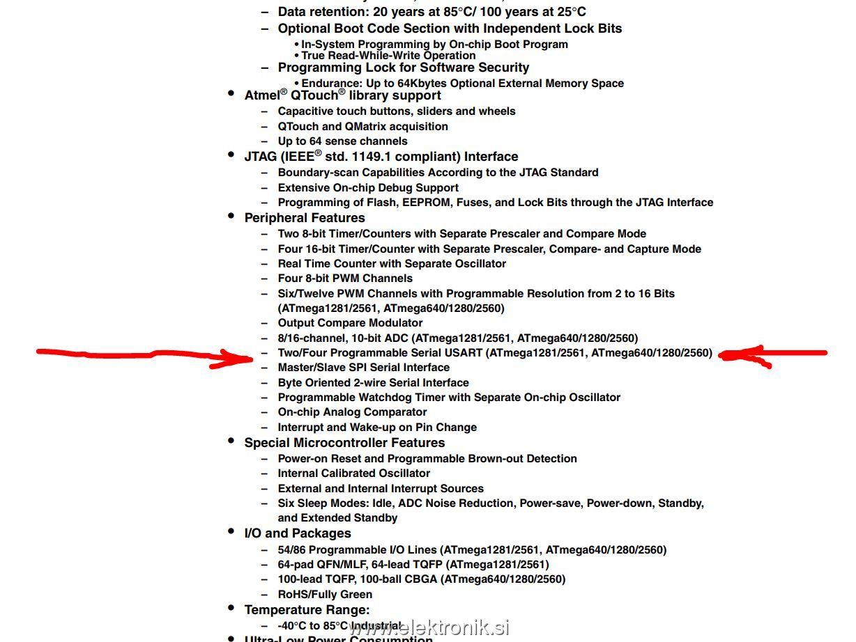

Lojzek, če se ne motim, ima Mega ima 2/4 UARTe (tako na hitro).
Pri vseh pinih, ki jih ima Mega, ne me basat, da je nekdo vse UART pine zasedel za druge stvari!?

Very Happy @Jaka: Imam uporabljeno mego168. Z 28 nožicami, ne stonoga iz tvojega predloga Very Happy
En njen port so ADC vhodi za meritve + TWI, drugi port ima izhode in vhode, en port ima priključen LCD. Potem pa zmanjka portov. Ker pa stvar že fumkcionira drugo leto b.p., nočem korenito spremeniti designa.

Very Happy @Jaka: Imam uporabljeno mego168. Z 28 nožicami, ne stonoga iz tvojega predloga........
Aha, sedaj je pa razumljivo. Ravno se ukvarjam z Mego2560 v povezavi s TFTjem in mi je bilo, tako na hitro, brez razmišljanja, logično, da je govora o 2560 Brick wall .

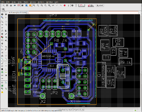

No, napredujem.
Sem na Ubuntujevem Eaglu zrisal prvo vezje (jaaa nova verzija Eagla je kar fletna in celo prijetnejša). Aja, na sliki so rdeče (rumene) top layer povezave izvedene z žico..
Program sem tudi že spravil do delujočega stanja... Tu so bile kar težave. En programator, dve megi (ena kot simulacija krmilnika, druga kot vmesnik) in en računalnik.... Koga že programiram? Kdo nagaja? Koga spremenit?. No ja, upam, da je uspelo. Učil sem se na obeh, testnem mastru in vmesniku.
Tako kot sem pa začrtal, to je pretvornik iz TWI masterja, prejete podatke neposredno prenaša na serijsko vodilo. Po serijskem vodilu sprejete podatke sprejema v buffer, ki ga na zahtevo masterja pošlje naprej... Nastaviš- z mostički - TWI adreso in RS232 hitrost.
Ima prilagoditev nivojev signalov 3,3 <-> 5V
Seveda še ni zaključeno, najprej je potrebno narediti hardver, potem pa tazaresni krmilnik povezat na malino. Uhh to bo špilalo šele drugo leto...
TIV
