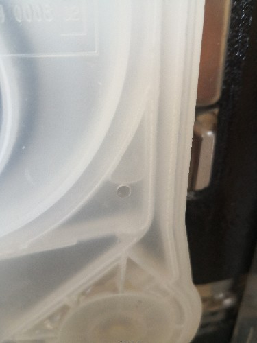

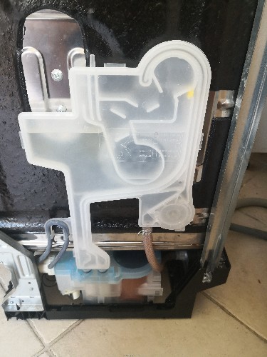

Torej po skoraj 8 letih odkar sem uporabil tole temo za popravilo pomivalca, se spet oglašam. Torej pomivalec je pred kratkim nehal delati, zadevo odprem in vidim dno polno vode. Hitro najdem vzrok - pocena cevka ki gre na pumpo. Zamenjam, zaženem stroj, cevka drži, voda pa še vedno kaplja, preverim vse in opazim, da kaplja iz majhne luknjice na plastični zadevici na desni strani pomivalca. Ta isto zadevico katero sem pred leti očistil z citronko, da je tadeva začela nazaj normalno delovati. Ponovim postopek (očistim "labirint") pa žal nič boljše. Če luknjico zamašim se nabere pritisk in ko zadevo sprostim, voda v curku brizgne ven. Stroj sem spustil skoz navadni program + čistilo za pomovalce pa nič bolje. Torej kaj še lahko prevereim, da bi napako odpravil? Hvala za vse nasvete.
