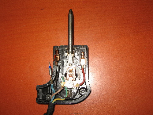

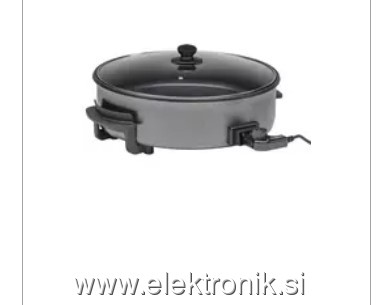

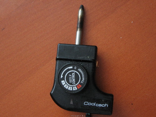

Kolega ima ponev podobno na sliki.
Starost cca. 3-4 leta, 230V,1500W. Ponavadi pečejo kakšne ribe, čevape...
Zadnjič je prenehalo delovat, ugotovil sem, da je skurilo termično varovalko 250V 10A, mislim, da 118°C.
Slučajno sem imel še en takšen termostat doma. Ta je preživel cca. 15 min peke, nato se je zgodilo isto. Grelec ima upornost 36 ohm.
Za primerjavo, grelec naše ponve ima 39 ohm. Termostat je deloval normalno, do menjave z drugo ponvijo, od kolega.
Kakšni so možni vzroki, da skuri varovalko, glede na podane vrednosti upornosti grelcev?

PrispevekObjavljeno: Sre Jul 02, 2025 3:35 pm    Naslov sporočila:   Odgovori s citatom
Verjetno, je nekje prišlo do preboja grelca na ohišje.

PrispevekObjavljeno: Sre Jul 02, 2025 5:17 pm    Naslov sporočila:   Odgovori s citatom
Verjetno je nekaj od:
-termostat za nastavitev temperature se je verjetno prestavil ali ne deluje pravilno/ponovljivo.
-grelec nima več dobrega stika z termostatom. Zato se del ponve preveč segreje.
-termična varovalka ima "prevelik" termični stik z termično varovalko.
P=UxI= 230V x 230V / 36R = cca 1500W
kar ustreza.
Pomeri kakšna je poraba moči/toka med delovanja.
Po vsej verjetnosti je nekje mehanska zadeva.
Ps.: preveri ali je bila termična varovalka samo resetable ali je samo 1xtna.

PrispevekObjavljeno: Sre Jul 02, 2025 7:38 pm    Naslov sporočila:   Odgovori s citatom
Lahko je tudi slab kontakt konektorja tega termostata, posledično se kontakt greje in temp. varovalka, ki je stisnjena direktno na ta kontakt konektorja, seveda izklopi.

PrispevekObjavljeno: Ned Jul 06, 2025 6:23 pm    Naslov sporočila:   Odgovori s citatom
Lahko se je grelec premaknil in se ne dotika več ponve.

PrispevekObjavljeno: Ned Avg 03, 2025 3:22 pm    Naslov sporočila:  Električna ponev kuri termično varovalko. Odgovori s citatom
Glede teh ponev je glavni problem termostat. Prvič ker dela digitalno, greje/ne greje zaradi tega delovanja kvaliteta priprave hrane ni najboljša, drugič, ko izpari voda iz hrane in se začne cvrtje oziroma peka, se temperatura zelo poveča in lahko hitro preseže 120 stopinj C v samem termostatu, poleg tega že sam bimetal greje ohišje termostata kjer je termična varovalka.
Moja rešitev je bila enostavni triac regulator, podoben kot v vsakem sesalcu. Izvedba zunanja v škatli s šuko vtičnico, dovodnim kablom in gumbom za nastavitev moči.
Ni posegov v samo napravo kar ohrani garancijo. Obstoječ termostat je uporabljen samo še za zgornjo omejitev temperature oziroma ohranjanja termične varovalke cele.
