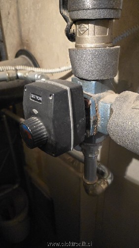

Vprašanje: ali bi se moral, če bi na mešalnem ventilu delovala elektronika, avtomatsko vrteti tale okrogli gumb, za "ročno" nastavitev temperature slučajno?? Ker če da, se ne, karkoli sem spreminjal, se le ta ne vrti avtomatsko.

Na seltron mešalnem ventilu se gumb praviloma obrača dokler ne doseže eno od skrajnih leg.
Ne vem kako je pri tem ventilu,morda gre gumb noter/ven,da lahko preklopiš med ročnim in električnim upravljanjem ventila.

Točno tako!!! Dancing
Še predno sem prebral tole, sem v kurilnici želel razstaviti Seltrona, da vidim kako je priklopljen, ko sem ga želel obrniti čisto na hladno. In ker ni šel, sem pogruntal (jaz idiot) da če pritisneš notri in ročno nastaviš "temperaturo" oziroma mešanje, da potem elektronsko ne dela.
Dejansko mi sedaj, če dam na višjo od sobne ventil oziroma gumb obrne čisto v rdeče, če pa dam nižjo temperaturo, pa ga zavrti čisto v mrzlo, modro. Tako da fantje, dela!

Tole je dejansko očitno bil pravilni priklop! Smile Hvala ti Ravne Applause
Delal pa v prvo ni, ker je bil Seltron spodaj v "manual mode", ker sem nekoč očitno sam nastavil na sredino (pritisnil gumb notri in ga zavrtel) in zato ga potem elektronika ni več obračala Brick wall

Ni problema! Malo prej sem se vrnil domov in še enkrat skontroliral priključke in sem ravno mislil predlagati, da preveriš mešalni ventil, ko vidim, da sta s @prel1 to rešila.
Glavno, da deluje! Super!
