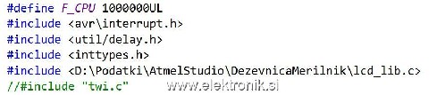

Objavljeno: Pet Nov 21, 2025 7:11 pm Naslov sporočila: |
Evo mene nazaj (v "moji" temi)
Tisto, kar sem lansko leto spraševal, se še vedno ni zaključilo, stvar pač dela...
Ampak imam eno novo vprašanjce, katerega odgovora na internetu nisem uspel najti. Saj ni problem, če vse delaš na enem računalu, če pa na dveh, ki imata drugačno folder strukturo, pa je. In moraš potem vsakič popravljat.
na slikici je izsek #include-ov v Atmel studiu.
- Če hočem includat knjižnico, ki se nahaja v mapi projekta, moram podat celo pot do nje ( glej lcd_lib.c)
Včasih v AVR studio si to lahko naredil tako, da si njeno ime samo postavil med narekovaje, kot se vidi zadnji komentiran #include "twi.c". Ta je še od takrat
Ali se da na kak enostaven način isto v Atmel studiu?
