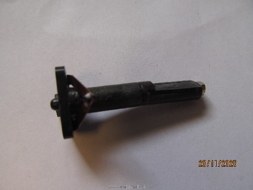

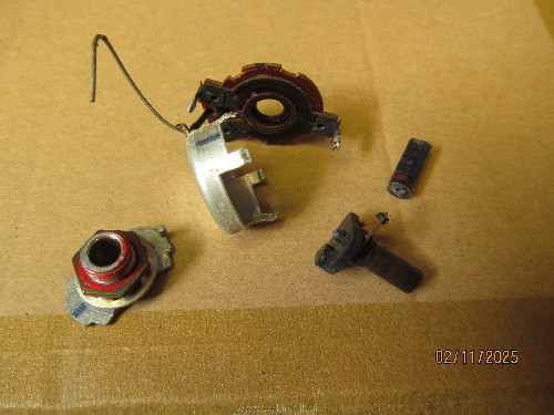

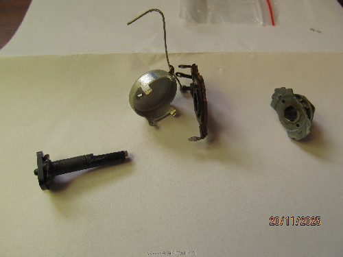

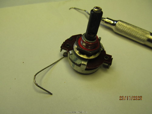

Podoben primer s zlomljeno osovino potenciometra za glasnost na radjskem sprejemniku iskra savica. Sam sem del osovine na katerega pride nasajen gumb prevrtal s svedrom 2,1mm. Drugi del pa samo delno navrtal v globino 9 mm s svedrom 1,8mm. Obe naležni površini zloma sem poravnal na stružnici in nato z vijakom oba dela vezno pritrdil. Glavo vijaka sem še malo pobrusil bočno,da je poravnano z obiko ( D ) osovine.

Bravo, Applause da je še kje kdo ki se takole potrudi.
