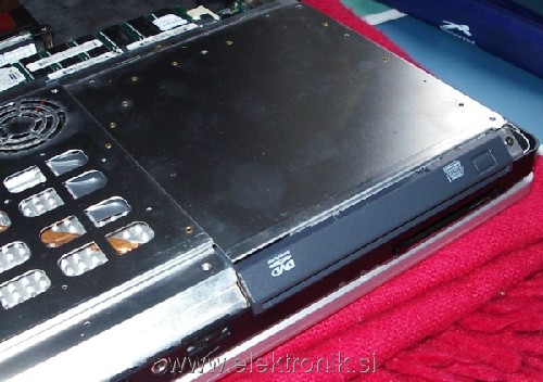

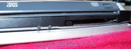

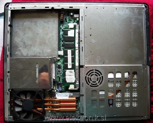

Hvala. Še enkrat sem se zakopal, in prilagam fotografije.
Na pločevini pod (če je prenosnik obrnjen narobe nad) DVD pogonom so le neti (luknjice z medeninasto obrobo) in nekaj manjših luknjic (ni vidnega kakšnega prijemališča vijaka). Matične plošče je bore malo in je zato verjetno med pogonom in vrhnjim delom prenosnika, kjer pa je tudi PCMCIA reža. Mislim, da s spodnje strani ne bo nič.
Jur, še vedno meniš, da se splača pogledati pod tipkovnico? Kako pa se odstrani le-to?
 Velikost datoteke:  136.84 KB
 Velikost datoteke:  71.18 KB
 Velikost datoteke:  143.17 KB
4.

PrispevekObjavljeno: Sre Apr 04, 2007 7:44 pm    Naslov sporočila:   Odgovori s citatom
Si poizkusil DVD pogon le povleči oziroma potisniti ven? Sam imam namreč tudi prenostink Gericom Hummer in se dvd pogon, ko enkrat odstraniš plastiko, da potegniti ven. Znotraj sicer zgleda malce drugače, ampak bi kljub temu moralo iti.
zcetrt
Pridružen-a: Tor 13 Dec 2005 11:29
Prispevkov: 275
Aktiv.: 1.16
PrispevekObjavljeno: Sre Apr 04, 2007 9:29 pm    Naslov sporočila:   Odgovori s citatom
Porod uspel! Jobber, srčna hvala. Nisem si upal biti grob Razz
