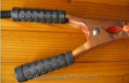

Naj povem, da se slikani kabel lani ni dobil samo v diskontnih ampak tudi specializiranih trgovinah, ne samo pri nas, ampak tudi v zamejstvu. Sami krokodili so primerni (obstajajo še slabše izvedbe, kjer je krokodsil praktično sama plastika), toda kabel je obvezno treba menjati.
Pripenjam nekaj slik z opisi.
Mnenja zaželjena.
Izgled krokodilskih klešč.

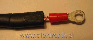

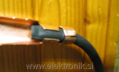

Detajl priklopa kabla, bakra praktično ni videti.
 Velikost datoteke:  11.45 KB

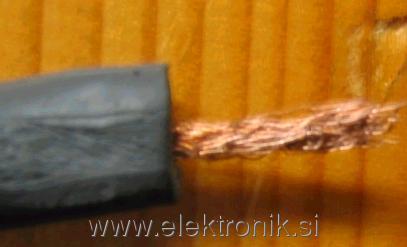

Presek bakra je manjši od 1.5 mm2.
 Velikost datoteke:  7.85 KB

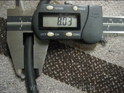

Debelina izolacije kabla znaša dobrih 8mm.
 Velikost datoteke:  30.58 KB
