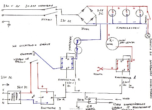

Še shema načrta... Glede da smo strojniki bi bila vsaka informacija koristna Smile
Kako bi moral popraviti načrt, če bi hotel uporabit 3f napetost ?
Kakšen bi moral biti ločilni transformator (baje zaradi varnosti nujen, ni pa ga vrisanega)...
Zanima me tudi vrednosti za kondenzatorje, dušilke in upor, ter kako je narejen... zgleda navita žica okrog nekega valja, a je cekasova... Našel sem informacijo da je cca 12 ohm .. ?

Shocked Kavbojščina Shocked
Na elektrodah imaš omrežno napetost. Te zna stresti,....
Je tudi zelo prijeten grelnik za zimske dni.
Sem skoraj brez besed in brez idej.. Eh?
aja še to: če bi ga priključil v taki konfiguraciji in pri 70A doma, ti bo hišna pancerka zdržala 0.5sekunde (malce pretiravam)

Shocked Shocked
Kdo pa je to shemo narisal ? Na strojniškem forumu vidim da en trdi da z tem celo reže!!
Upam da nebomo brali osmrtnice.

Glede na to, da je 90% sodelujočih v tisti temi popolnoma nepismenih, jim ne bi ravno zaupal glede varnosti njihovih doma narejenih plazemskih rezalnikov. Sploh takega, ki ni galvansko ločen od mreže Shame on you

Tudi obratovalna napetost za plazemski gorilnik je za moje pojme močno previsoka, že za gorilnik, kaj šele za uporabnika. 400V 50Hz še da nekako spustiti, 320V istosmerne pa hudo težko. Ne glede ali z ali brez galvanske ločitve.
Verjamem pa, da bo ta coprnija pri 320V in takih kapacitietah (10.000uF+) v nekaj mm plehu vrtala luknje za šalo malo.

Pa smo spet na začetku Smile Ravno zaradi tega sprašujem, da bi zadeva bila varna Smile
Torej, kako potem uštimat zadevo da je varna ?
Sklepam da za osnovo trafo 220/100V , in šele to napetost zgladit ? Potemtakem nebi več rabil upora ? ali pač?
Čemu so namenjene dušilki (toroida) ?
350V je "prasi*a", to je dejstvo, je pa res da te ne ubije kar tako. Vsaj 3x na mesec jo po nesreči primem, kar je posledica da med poslom tudi šarim po inverterjih klim.
Podobna zadeva je tudi pri vseh swičerjih, in zagotovo je vsak elektronk kdaj "prijel" kakšnega, je pa res da pri celodnevnem delu (rezanju) z 350v v roki malo razlike kot pri zadevi, ko popravljaš napajalnik in si pripravljen da te malo zbudi Smile...
