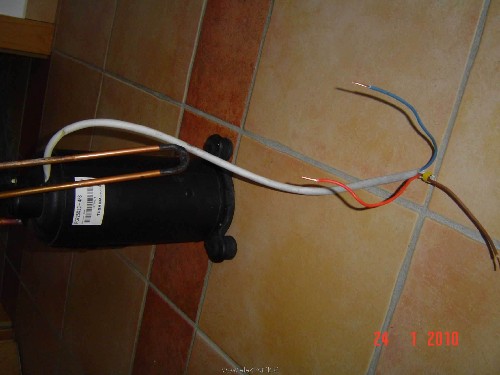

V priponki je naslikan kompresor od klime.
Zanima ma, kako je potrebno povezati napajanje, oziroma ali je potrebno dodati zraven kakšne kondenzatorje.
Hvala!

Če je kompresor 230 V rabiš na vsak način kondenzator.Odvisno od kake klime je.

Iz sheme mi ni popolnoma jasno kako je s kondenzatorjem. Torej na en pol kondenzatorja prideta priključeni rdeča in modra žica?

Res je malo nerodno narisano. Predlagam, da zaradi varnosti najprej z ohmmetrom premeriš, če ni katera od žic iz motorja slučajno vezana na maso - ohišje motorja.
Druga meritev pa je upornost tuljav. Logično bi bilo, da je med modro in rjavo malo nižja upornost kot med modro in rdečo.
Če so vse žice izolirane od ohišja in upornosti kot je opisano potem brez skrbi zveži takole:
RJAVA - na fazo
MODRA - na nulo
RDEČA - na fazo preko kondenzatorja

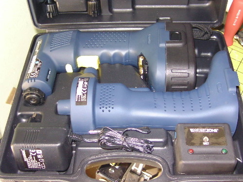

Ne vem sicer kako razpihovanje si imel v mislih. Sam nisem pristaš pihanja elektronskih komponent. Sam imam komplet, ki je bil nabavljen v eni iz med diskontnih trgovin. Komplet vsebuje kompresor, ki mislim da zmore do 12Atm ter turbino z veliko količino zraka. (namenjeno napihovanju blazin, čolnov... zelo prav pride tudi pri peki na žaru Wink )

Oni za polnjenje blazin (turo maximus and Co.) imajo res močan zračni pretok in jih za majhen denar dobiš v skoraj vsaki trgovini.

Silvo je pokazal tisti zanimiv set kompresor/puhalnik.
Naj pripomnim, da podobno stvarco (amatersko, za 8.99€ iz Bau**?), le da se napaja iz 12V iz avta, uporabljamo tudi profesionalno, za hitro polnjenje / praznjenje raftov. Sicer nisem nikoli preračunaval, ampak raft napolni/izprazni nekje v 10-15 minutah, pod pogojem da so ventili odblokirani (odprti). Vsak raft ima nominalno nosilnost 1t, se pravi je volumen zraka v njem vsaj 4000-5000 l.
Se pravi pretok zraka ogromen, tlaka pa skoraj ne ustvarja. Po občutju nekje 0,02-0,05 bara. Za kakršnokoli izpihavanje neuporabno, morda kaj res lakhega z uporabo nastavka.
Sam še vedno kakršnakoli vezja ali recimo računalnike raje vržem v prtljažnik pa ob priliki popiham pri fotru, ki ima kompresor 230V/8bar/25litrov, iz Bau*** za 99 €. Very Happy
