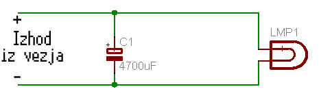

Modificirat bi moral obstoječe vezje. Kako je pa odvisno od obstoječega vezja, ki pa ga ne poznam, zato ti na žalost ne morem pomagat. Moral bi povedat kaj več podatkov. Če pa nisi preveč zahteven in bi rad samo "mehak" preklop, potem pa lahko priključiš en "velik" kondenzator med plus in minus žarnice in to bo to.
Povežeš pa tako kot je v shemi. Wink

Ne nisem prevec zahteven! Sam to me je zanimalo kako naredit postopno zatemnitev , ker zakasnitev je ze narejena na cca. 10 sec!Torej kupim en kondenzator 4700uF koliko ? V in povezem po tej shemi pred zarnico in mora delat? LP

Ker je avtomobilska napeljava okoli 12-13V potem ni švoh če vzameš vsaj 16V. Moram pa te opozorit, da ne vem kako hitro bo zadeva delovala. Vse je odvisno od moči žarnice. Torej bi bilo najbolje če bi lahko zadevo preden jo vgradiš še preizkusil z različnimi vrednostmi kondenzatorjev. Večja ko bo kapacitivnost počasneje se bodo izpraznili.....

No danes sem probal z kondenzatorjem 4700uF /16 V in ne deluje. Zarnici sta v avtu
2 krat po 15W . Kak naj vem kateri kondenzator je treba nabavit? LP

Malce teorije: Kondenzator kapacitete 1 F (farad)(= 1 amper-sekunda) lahko "daje" tok 1 amper eno sekundo. Kond. 1 mikroF lahko daje tok 1 A eno mikrosekundo. Kondenzator 4700 mikroF lahko daje tok 1 A 4700 mikrosekund= 4,7 milisekunde.
V tvojem primeru dve žarnici po 15 W = 30 W pri 12 V napetosti zahtevata tok 30/12 = 2,5 A. Torej jih kondenzator velikosti 4700 mikroF lahko "napaja" ca. 1,9 milisekunde ali toliko kot nič. Sad
V tem primeru s kondenzatorjem ne bo šlo- treba bo poseči v časovno vezje ali ga zamenjati s takim ki omogoča postopno ugašanje ali se pač zadovoljiti s takim kot je.
