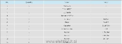

Da vam na hitro razložim mojo situacijo. Sem popolni začetnik glede elektronike in bi rad izdelal krmilnik za krmiljenje elektro-magnetnega ventila. Imam vse sezname, sheme....
Prosil bi vas, če mi lahko poveste kje bi se dalo kupiti ves ta material (štajerska ali zasavje).
slike so v priponki

Tak material ima ponavadi kar vsak elektronik doma, drugače Nanoelektronika v MB ali pa na Ptuju pri Ribiču malo višje po ulici.
Kako boš pa izvedel napajanje +-12V?
Štromar ima včasih prav, elektrika pa vedno! Profesor Seliger

@krof555: =bemti si hiter, ali razumeš shemo?
- na con1 ni mišljen kot GND kot si napisal, temveč kot izhod iz vezja, na katerega lahko priključiš rele ali pa ventil z 12V tuljavo!
In vprašanje je bilo kje lahko kupi material za to vezje in na to vprašanje si mu dal odgovor, vse ostalo je pa popolnoma mimo, s tem, da za povrhu še narobe učiš!
In ni mi jasno, zakaj predlagaš trdo žico, ki je občutljiva na večkratno prepogibanje?

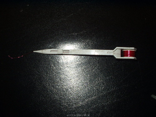

Jaz nimam volje niti časa za povezovanje nad vezjem. Če že uporabim testno ploščo, vežem od spodaj z wire-wrap ali namensko žico kateri lahko izolacijo stopiš s spajkalnikom.

In kje lahko to na sliki kupiš?

Jaka57 je napisal/a:
Tole sem kupil v Conradu. Zadevo se da lepo narediti tudi iz tehničnega svinčnika na minice. Imam enega takega narejenega - bom ga našel ter fotografiral.
