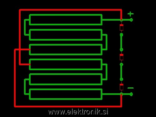

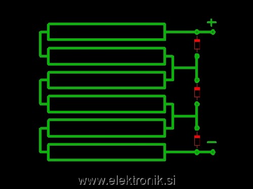

Zdravo
Imam 240W panel, ki ima 37V odprte sponke. Moj MPPT pa zmore samo do 30V max.
Razmišljal sem, da bi celice prevezal in dobil 2x tok in 1/2 napetosti.
V prilogi je prvo vezana original- ne razumem, zakaj je tako povezano, da so vmesni odcepi na diode.
Na drugi sliki so rdeče povezave, kot sem si zamislil. Ali bi to bilo o.k.?

Ali lahko prekineš levo srednjo zeleno povezavo?
Na mojem panelu je takšna prevezava neizvedljiva, ker je pod folijo. Ven so speljani le odcepi za diode.
Če je segment v okvari, ali v senci string zaradi diod še vedno deluje, le z manjšo napetostjo (in močjo).

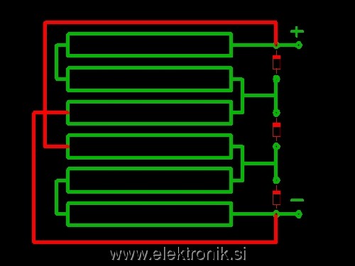

Tako, kot sem narisal, lahko prekinem. Treba je samo z olfa nožem odrezati tisto belo podlogo in prideš do povezave. Sem probal na enem razbitem panelu in gre brez problema.
A bi delalo?
A lahko celo pustim srednja odcepa na diode, da bi v primeru okvare celice ali sence še vedno nekaj malega polnilo??
Potem samo prekinem linijo na levi in zvežem vzporedno + in -

Tako:

S stališča električne vezave je možno.
Problem je lahko sama izvedba.
Izgubiš garancijo.
Če bo poseg odprl pot vlagi v panel ga bo precej hitro potrebno zamenjati.
V tvojem primeru so napetosti nizke. Kljub temu pazi na razdalje (možnost preboja).
Lahko oslabiš panel in s tem povečaš možnosti za poškodbo v primeru toče.
Za vsak slučaj počakaj na še kakšno mnenje.
Drugi problem je potrebni presek kabla. 16A ni velik tok, vendar zaradi nizke napajalne napetosti potrebuješ relativno velik presek za doseganje npr 2% padca napetosti.
Glede na ta kalkulator bi pri 15V, 16A in 20m dolžine rabil 16mm2 @ 5% in 35 - 50mm2 za 2-3% padec napetosti.
Pri 15V od diod verjetno ne bo velike koristi. 30V panel ima tri diode (10V/diodo). V primeru okvare izgubiš 10V (67%). Diode so mišljene za sisteme, kjer je npr 10+ panelov vezanih zaporedno.

Sem panel prevezal- sredinska odcepa morata biti odklopljena od diod, drugače je napetost samo okrog 13V.
Ko je gor posvetilo sonce, je kratek stik pokazal 17A, odprte sponke pa 18V i kusur.
