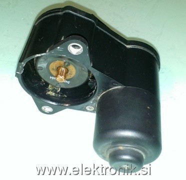

Prilepi kako fotko motorčka

Domnevam, da je takle...

Problem je v tem, da na motorju ne piše nič, ampak res nič uporabnega. Napisan je samo proizvajalec TRW in 2D koda, ostalo pa je oznaka plasike in še nekaj. Tip motorčka sem našel iz VW dokumentacije in je 3C0998281B. na trgu lahko zelo poceni dobim različico 3C0998281A, a je neuporabna, ker ima pogonsko gred z preveč zobci. Jaz rabim tako z 6 robci. zanima me pred vsem to, če je že mogoče kdo imel podoben problem in kako ga je rešil.
Razmišljal sem o tem, da bi motorček prerezal pri pokrovu ga očistil in ga zalepil ter zatesnil nazaj.

Motorček je ravno takšen, s 6 robo osjo. Na žalost dražja verzija. Kako lahko motor razstavim in ali ga lahko popravim?

Glede na internetne posnetke in namen tega motorja, bi rekel, da je na nek način onemogočeno ročno premikanje le tega, pač pa se lahko zadeva premakne le preko motorja.
Mogoče ti bo slika, ki sem jo pripel pomagala kako zadevo odpreti.
Za začetek bi jaz motorčku za kratek čas privoščil malce večji tok, da vidiš, če se zadeva sploh kaj premakne.
