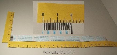

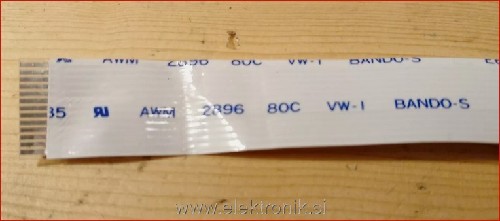

PrispevekObjavljeno: Tor Sep 10, 2024 1:56 pm    Naslov sporočila:  Ploščati prožni kabel AWM 2896 80C VW-1 Odgovori s citatom

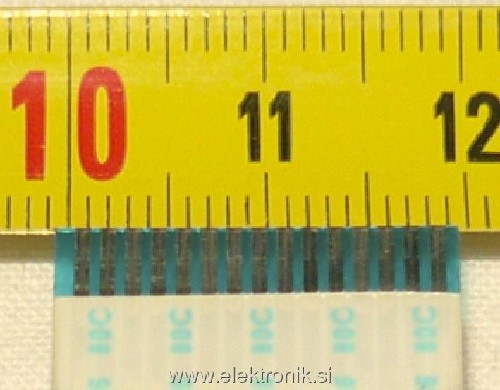

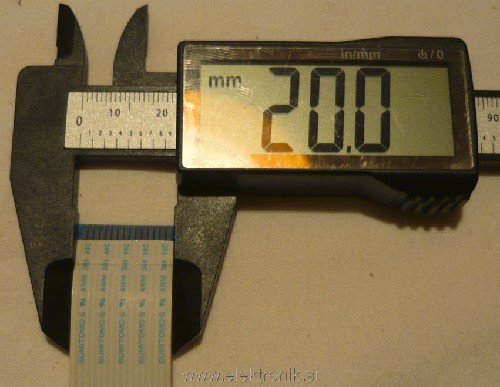

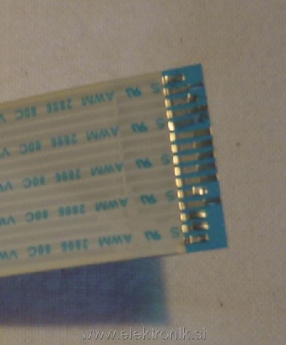

FPC FFC trak prilagodljiv ploščati kabel oziroma
Kabel za povezavo dveh plošč z elektoniko
Ve kdo, kje bi se dalo dobiti tak kabel rabil bi dva kosa
mora imeti 15 Pin cca 1 mm širina cca 20 mm dolžina min 150mm
POPRAVIL oznake in dimenzije-velikost

Imas na ebayu in podobno. Pri narocilu pazi se, na kateri strani so konektorji (zgoraj-zgoraj, zgoraj-spodaj), sem se enkrat s tem zeznil Wink

Ja je na eBay-u tudi na Aliexpress (še ceneje) samo velikosti ne najdem

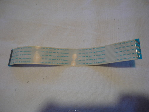

V šari flat kablov, ki so bili pobrani iz raznih tiskalnikov, monitorjev itd. sem našel samo enega, ki bi bil tak kot ga iščeš. Sicer je druga oznaka, je pa širina 2cm, 15 kontaktov, dolžina 32cm.
Našel sem še enega, širine 2.1cm, 16pin, dolžina 24cm.
Gledano proti svetlobi imata oba isti razmak, le da je slednji za 1pin širši.
Tega bi se dalo z olfa nožem tisti mm in zadnji pin na obeh straneh odrezati toliko, da paše v konektor.
Ohmsko gredo kontakti skozi.
Sta na voljo, če že nisi naročil.

Jaz sem tudi vse še enkrat obrnil naokoli in našel sestavne dele od igličnega tiskalnika je pa res kar malo daljši, misliim da bo ok.
Hvala ti za info

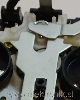

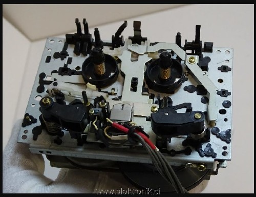

Popravljal se3m povezavo od elktronike na kasetarju s povezavo na elektroniko kjer ja display. kontakti za delovanje naprej nazaj .. glasnost itd na tej plošči je še povezava 20 pinska na osnovno ploščo.
Zdaj ja to ok mi pa sam kasetar "Aiwa AD-F850" nagaja ampak gonine gumuci so ok je pa v okvari (adler). A imaš kako idejo?

Ne vem, kaj ti nagaja, a moznih je 1001 varijant, ker je precej mehanike. Sklopke od pogona kolesc?

Za hitro previjanje je pogon preko druge jermenice, jermen mora biti pravilnih dimenzij večkrat pa vpliva na pravilno delovanje razteznost-elastičnost same gumice. Pri manj elastičnih jermenih recimo v eno stran deluje previjanje dokaj dobro v drugo stran pa slabo oziroma se zaustavlja ali pa sploh ne poganja.
