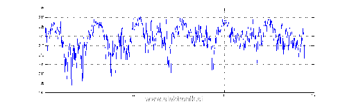

PrispevekObjavljeno: Pon Okt 22, 2007 6:20 pm    Naslov sporočila:   Odgovori s citatom
NeoTO bo samo jezno molčal...
Ali pa ne... Confused
Spodaj pripeti graf je rezultat skoraj enotedenskih meritev (toliko namreč zdrži baterija v multimetru...). Glede na to, da čez dan nimamo vklopljenih skoraj nobenih naprav, napetost pa vseeno niha, lahko izključimo slabo napeljavo v hiši.
 Velikost datoteke:  10.54 KB
 Pogledana:  59 krat
Lp,
Matevž
