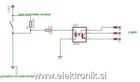

Da bi zaščita res dobro delovala bi vezal k kontaktoma paralelno visokoomski upor in detektiral prekinjenost kabla. Napajanje 24VDC seveda.

Je možen kakšen shematski prikaz glede zaščite, da si bom lažje predstavljal kako in kaj?
Še vedno me zanima, če je to zadno vezje, ki sem ga pripel OK?

PrispevekObjavljeno: Sre Apr 09, 2008 10:33 pm    Naslov sporočila:   Odgovori s citatom
Mislil sem v tem smisli, kot je na sliki. Optokopler ni nujen, če se vzame vse iz istega napajanja. Zna tudi nagajati, če bo prevelik padec napetosti po krmilju. Drugače pa namesto optokoplerja uporabiš kar tranzistor, ki ima veliko ojačanje, s primernim baznim uporom.

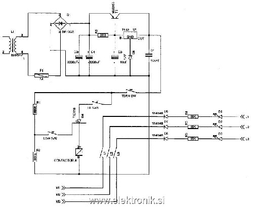

Naredil sem zadevo po shemi, ki je pripeta, sedaj sem pa naletel na veliko težavo, ki jo moram nujno rešiti še danes do večera zato prosim za hitro pomoč.
Dodati moram še dva tlačna stikala, ki agregat izklopi ko pride do 210bar in ponovno vklopi ko pade tlak na 190bar.
Na agregatu imam dva tlačna stikala, ki je sta že nastavljena na 190 in 210bar.
Sedaj nevem kako ju naj vežem da bo delovalo.
Za izklop agregata na 210bar ni problem, samo kako narediti da bo agregat miroval do 190bar Confused
Mislil sem dati samo eno tlačno stikalo na 210bar, da izklopi agregat in ko tlak pade se motor spet vklopi, ampak to ni dobro ker ima tl. stikalo histerezo samo kake 5 bara in bi se vklopil nazaj že pri 205bara.
Res nevem kako naj zvežem zato prosim nekoga da mi pomaga.
Hvala

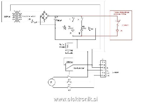

Sad žal nisem najbolje razumel. Je možen kakšen shematski prikaz prosim?
In ali je možno krmiliti rele 24Vdc in ne kontaktor?
Zato ker sedaj krmilim kontaktor z 24V relejem.
Spodaj na shemi sem dodal eno tl. stikalo, ki ugasne motor ko doseže 210bar.
Sedaj bi pa še mogel nekako vezat zraven drugo tl. stikalo, ki bi nazaj vklopil motor ko pade tlak na 190bar. Agregat ne sme delovati med 210-190bari ker med tem koristi hid. akumulator.

Tale tvoja shema ne bo delovala kot si si zamislil. Če hočeš doseči, da ti tlačno stikalo izklopi kontaktor moraš stikalo senzorja vezati zaporedno z prvim dvema. Ti imaš vezano vsporedno, kar bi pomenilo, da je tisti rele vklopljen ko je katero koli stikalo vklopljeno. ->ALI funkcija.
Ne vem kaj točno si hotel s stikaloma T in N doseči vsekakor bi bilo eno dovolj glede na shemo.
Glede dveh senzorjev tlaka ne vem če je vezava kar tako možna. Bi rabil še kakšen dodaten rele. Moraš vedeti, da ima senzor histerezo, kar pomeni, da tlak izklopa in tlak ponovnega vklopa ni enak. Tvojega senzorja ne poznam, vendar recimo da izklopi pri 210 barih bo vklopil pri 200 barih nazaj. A ti to ni dovolj? Bi rad čakal, da tlak pade na 190 barov? Ali če pretiravam pri 100 barih?

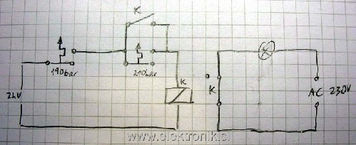

V glavnem tole bi moral še dati vmes:
Žarnica je tvoj kontaktor. 24V gre na katode diod

@Highlag hvala za shemo. Ja uporabil sem ali-ali. S stikalom T in N sem dosegel v primeru prenizkega nivoja olja izklopi in previsoke temperature isto. Se pravi tukaj je gor priklopljeno temperaturno-nivojno stikalo katero sem že nekaj postov nazaj dal tudi shemo.
Zraven pa sem dodal še tlačno stikalo ki je nastavljeno na 210bar in takrat se agregat ustavi in čim pade tlak se spet agregat vklopi. Ta tlačna stikala so natančna in že padec za 3bara zazna in preklopi.
Se pravi ko pride na 210bar izklopi in ko recimo pade za samo cca.3-4 (206bar) bara se takoj vklopi in v tem primeru agregat vklaplja/izklaplja v zelo kratkih intervalih kar ni dobro. Zato pa bi naredil neko krmilje da bi pri 210 izkloplo in nato pri padcu tlaka 190 spet vkloplo agregat dokler spet ne doseže 210bar.
Tisto slikalo 210bar je sedaj zasilno gor, da agregat ne deluje nonstop ampak se lepo ustavi na 210.
Vem da se mogoče nerodno sliši ampak upam, da me razumete kaj hočem doseči.
Drugače po shemi, ki je sedaj priložena naj bi to delovalo tako, vsaj baje sedaj deluje na enem starejšem stroji v proizvodnji. Jaz sem sicer probal s tem TIC116 ampak mi ni delovalo Confused

Glede na napisano bi moja shema bila prava rešitev. Rele K je dodaten rele!
Zadeva deluje takole: Ko je tlak nižji od 190barov je rele izklopljen, ker pa je tvoje breme vezano preko mirovnega kontakta je breme prižgano (žarnica na moji shemi)
Ko tlak narašča in doseže 190 barov preklopi prvi senzor - rele je še izklopljen in breme vklopljeno. Ko tlak še narašča na 210 barov preklopi drugi senzor 210 barov in rele se prižge in breme je odklopljeno, ker je rele vezan v samodržni vezavi, ostane vklopljen toliko časa, dokler ne izklopi senzor 190 barov, ki prekine njegovo napajanje.

@Highlag, če deluje ta tvoja shema tako kot si opisal je to rešitev za moj problem Very Happy .
Zanima me še nekaj preden sprobam to zadevo ali je ta rele K z dvema delovnima kontaktoma (se pravi je to en rele) ?

PrispevekObjavljeno: Tor Maj 06, 2008 3:15 pm    Naslov sporočila:   Odgovori s citatom
Seveda. Rele z dvojnim preklopnim kontaktom. (Funkcija DPDT)
