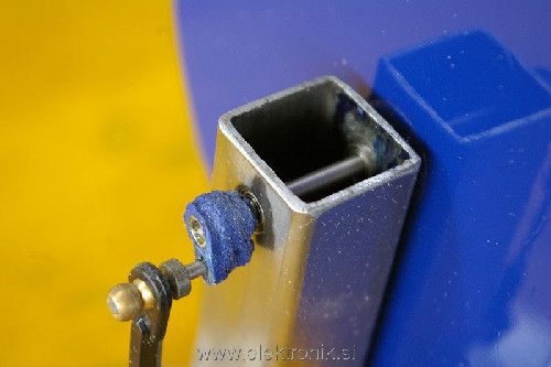

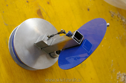

Na fakulteti za strojništvo lahko vsako leto vidimo nekaj primerkov Very Happy
Pri predmetu Metodika in orodja konstruiranja je namreč del izpita narediti delujoć strirlingov motor.
tukaj je video iz predstavitve lani:
http://www.youtube.com/watch?v=W5mHq1cu8Xc&feature=player_embedded

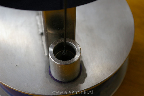

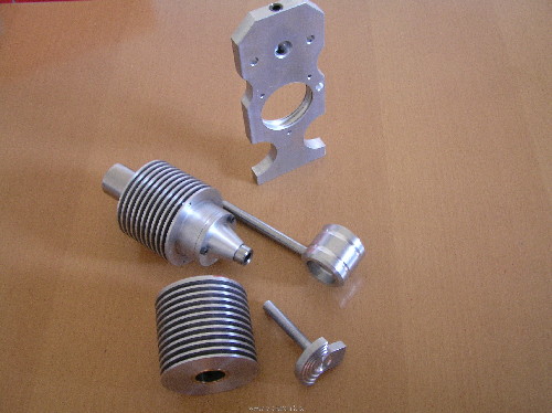

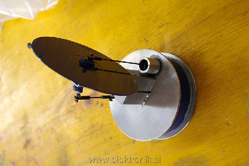

spodaj pa še slike mojega (malce je prašen, ker je že kakšni 2 leti na polici)
 Velikost datoteke:  80.01 KB
 Velikost datoteke:  59.76 KB
 Velikost datoteke:  46.02 KB
 Velikost datoteke:  56.01 KB

Tomazp je napisal/a:
Te ročne naprave so še posebej fascinantne. Ga daš na roko in začne delati pri nizkem dT.
no, moj ne dela na toploto roke, na eno čajno svečko pa se lepo vrti.
Problem pri vsem tem je kot vedno trenje in tesnenje. Moj delovni bat je iz aluminija, cilinder pa iz RF. na osi so modelarski kroglični ležaji, na ročicah pa kroglični zglobi z 2,1mm luknjo na 2mm os.
Pyro, kakšen toplotni izkoristek ima električni grelec? Laughing

Glede na to, da se da ferofluid narediti doma iz železne volne in olja (ali pa celo starih magnetnih trakov), je zanimivo, da se redko kdo loti tesnenja na tak način. Trenja v batu tako skorajda ni.
mogoče za kakšne večje modele, moj počaka če med bat in cilinder dam kapljico vode, bognedaj da bal olje. V moje primeru teče bat na suho, sem pa cilinder porisal z mehkim svinčnikom in potem vse skupaj spoliral (grafit)

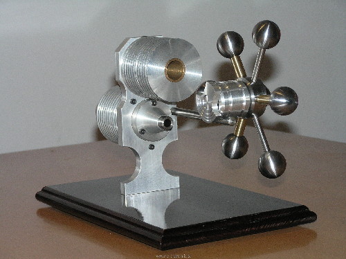

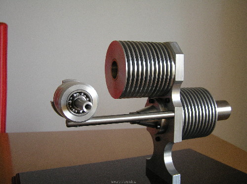

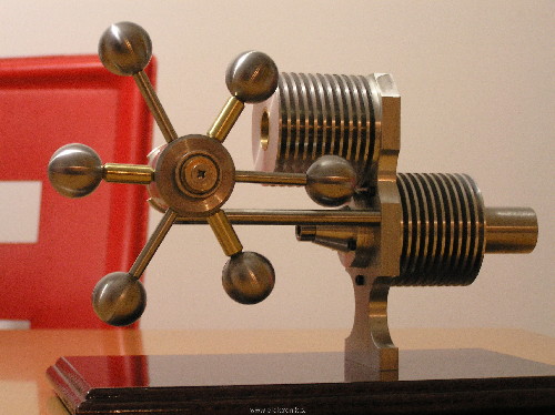

stirlingov motor,ki je še v izdelavi
 Velikost datoteke:  867.41 KB
 Pogledana:  11 krat
 Velikost datoteke:  851.18 KB
 Velikost datoteke:  880.03 KB
 Velikost datoteke:  854.02 KB
