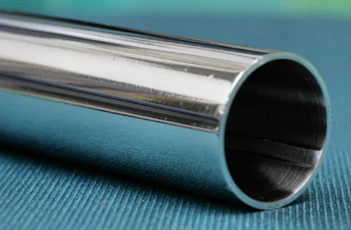

Detajl cevi d=16mm, zunaj brušeno (smirek 180) + ELP, znotraj samo brušeno

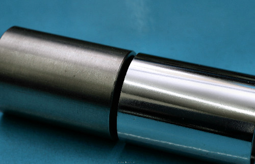

Levi kos neobdelan, desni nebrušen in samo ELP

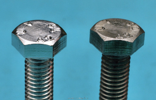

Vijak M8, levi ELP, desni neobdelan

PrispevekObjavljeno: Sob Mar 10, 2012 10:52 pm    Naslov sporočila:   Odgovori s citatom
Ja to je to, se mi zelo dopade izgled. Vidim da si tudi koncentracije dopisal. No ko dobim kemikalije sprobam pa da vidimo.
