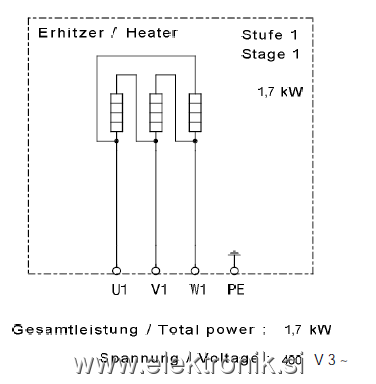

Da ne odpiram nove teme glede omenjenih grelcev me nekaj zanima.
Ravno sem dobil grelce in je bila zravne shema za priklop. Sedaj, če prav gledam shemo je vezava trikot in je potem na grelno telo 230VAC drži in vleče eno grelno telo ca. 2,5A ? Tudi pri izbiri kontaktorja gledam vrednost moči za 230V in ne 400V?
Recimo da zaženem 4 grelce z enim kontaktorjem znaša skupna moč 6,8kW in bi potreboval kontaktor KNL30, ker ima 7,5kW pri napetosti 230VAC?

PrispevekObjavljeno: Čet Avg 01, 2013 2:17 pm    Naslov sporočila:   Odgovori s citatom
Zdravo
Ste prav ugotovili, da je razvita površian grelcev namenjenih za gretje vode manjša kot za gretje olja . . .
Za segrevanje olja je potrebno zmanjšat moč grelcev (namenejnih za vodo) oz uporabiti namenske grelce, ki nimajo preveč w/m^2.
