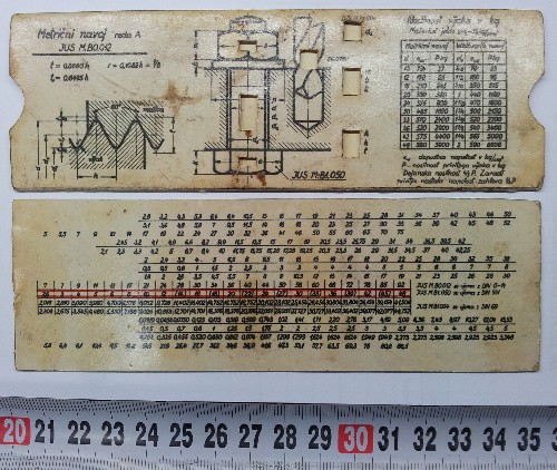

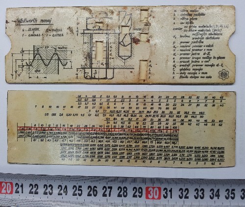

Kroko je napisal/a:
M5 X 8 = 40 - pravilno je 4,2
M6 X 8 = 48 - pravilno je 5,0
M8 X 8 = 64- pravilno je 6,8
M10 X 8 = 80 - pravilno je 8,5
Verjetno drži, čeprav se malenkostno razlikuje od tabele(računala), ki jo imam in sem jo podedoval od očeta, ki jo je uporabljal celo življenje.
Za vse standardne navoje je v tabeli podan spodnji in zgornji Fi svedra, prav tako pa za steblo vijaka.
Toda, kot vidim so po tej matematiki za klasične metrične navoje, luknje premajhne, torej mi ni jasno, o kakšnem "luftu" pišete!
Zračnost ne more biti večja pri manjši luknji, kvečjemu navojni sveder trpi, kanede?
Računalo za luknje metričnih in Whitworthovih navojev.
 Velikost datoteke:  759.57 KB
 Pogledana:  43 krat

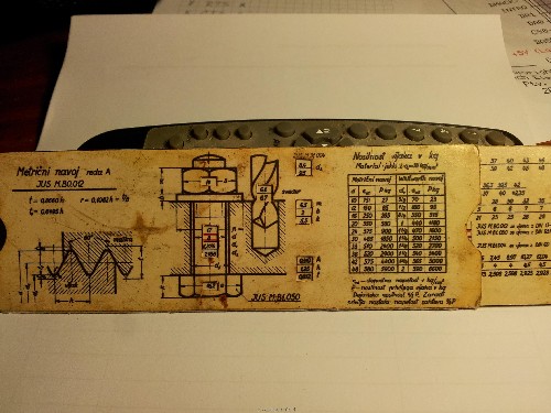

@Jaka57
Super zgleda tole "računalo", ali lahko še notranji del slikaš posebaj?
Tudi jaz se strinjam da so Mx8 luknje manjše od idealnih.
Kar pomeni samo to da navojni sveder na sprednjem delu odrezuje več materiala.
Verjetno ni idealno (sploh za življenjsko dobo svedra),
ampak rezultat je po mojem povsem zadovoljiv.
LP, Gregor

gregoral je napisal/a:
....Super zgleda tole "računalo", ali lahko še notranji del slikaš posebaj?...........
Nisem ravno neki fotograf, kakorkoli, upam, da bo.
 Velikost datoteke:  1.13 MB
 Pogledana:  35 krat
 Velikost datoteke:  1.16 MB
 Pogledana:  19 krat

Jaka57 je napisal/a:
Hvala za trud in slike, vedno sem navdušen, ko vidim, da so ljudje tudi pred računalnikom imeli enostavne, hitre in učinkovite pripomočke.
