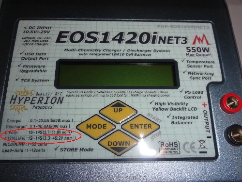

zgleda da gre, siguren pa še vedno nisem 100%

100% gre 1x14S.
Polnilec ima samo 1 izhod, tako da niti ne moreš polniti ločeno 2x 7s, tudi če hočeš.
http://www.rclipos.com/CoDocs/EOS_NET3_DUO3_manual.pdf , če slučajno kdo še ni našel navodil.

Seveda polni, saj ni samo reklama. Sem se ob izidu imel priliko malce poigrati z njim in lahko rečem, da je "pamet" skoraj identična vsem Hyperionom. Opozorim te le, da si nabavi ustrezen napajalnik (ali dva serijsko) ki ti zagotovita vsaj 24V na izhodu. O tem je na drugih forumih prelitega veliko črnila. V nasprotnem bo izkoristek bolj slab.
Seveda si boš moral narediti vmesnik za servisni priklop, če tvoj pogonski aku nima deljenega priključka ali pa sploh nobenega.

kaj naj bi pomenilo tole
NEVER ATTEMPT TO CHARGE A SINGLE BATTERY ACROSS BOTH PORTS of a DUO charger or 2x NET chargers. (example: a “single unit” 10S pack) DOING SO WILL DAMAGE THE CHARGER, BATTERY, AND WILL VOID YOUR WARRANTY
Poglej si navodila od kakšnega DUO-ta, je lepo narisano in napisano, pa tudi na strani proizvajalca je razloženo pisno in slikovno, zakaj ni garancije...

da ne bo več dileme kako polniti 14s accu
http://www.hyperion-eu.com/downloads/eos/manuals/1420inet_connection_guide.pdf
