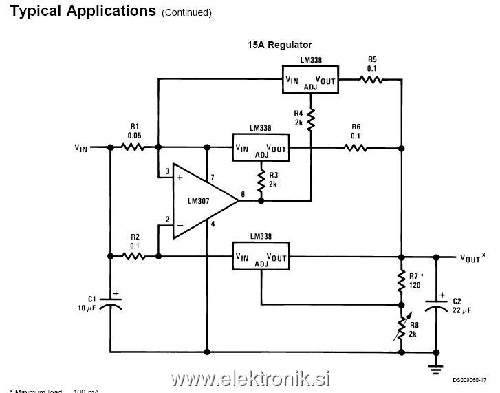

Še eno vprašanje:
Ali bi delovalo, če bi vzporedno vezal dva ali tri enake regulatorje LM338?
S tem mislim, da so vsi pini vezani skupaj, le izhodi bi bili vezani preko 0R1 upora.
Kolikor sem gledal po datasheetih je potreben še en komparator, ki skrbi, da sta druga dva regulatorja enaka prvemu.

Načeloma bi šlo, vendar je treba paziti, da so vsi trije regulatorji enaki. S tem mislim znamko, obliko in tok. Pri meni se takšna vezava obnesla (samo testno), vendar sem v mojem primeru tako vezal le stabilizatorje L7812.
PS: Naj me kdo popravi, ker takšne vezave v praksi še nisem testiral.

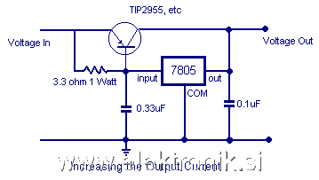

Predvidevam, da je uporaba "pass" tranzistorja boljša?
Kot naprimer pri taki vezavi:
Na shemi je vrisan 78xx, ampak saj bi delovalo tudi z LM317/338, kajne?

Seveda bi delovalo ! Ni bistvene razlike.

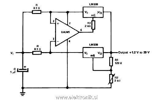

Doma sem si naredil stabilizirani usmernik s pomočjo dveh LM338K in UA741 po priloženi shemi, zdaj me pa zanima, kako vezje deluje...ali je iz UA741 narejen nekakšen primerjalnik (komparator)?
Zanima pa me zato, saj ko sem usmernik sprobal na okoli 5 Amperov je bil vroč le eden od LM338K in to tisti drugi po vrsti na shemi.
Ali vezje deluje tako, da mu nato drugi pomaga ko je več kot 5 amperov ali bi morala oba biti na otip vroča(topla) ?
Vnaprej hvala za pomoč.

Pred vsakim napetostnim regulatorjem imaš shunt upor. Operacijski ojačevalnik primerja napetost za prvim in drugim shuntom. V primeru, da je višja napetost na + priključku ojačevalnika (manjši padec napetosti na shuntu, torej manjši tok v gornji veji), bo napetost na izhodu povišal in s tem bo gornji regulator skozi spuščal večji tok. V primeru, da je višja napetost na - priključku (večji tok v gornji veji), bo napetost na izhodu padla in s tem se bo zmanjšal tudi tok skozi gornji regulator.
Če povzamem: Operacijski ojačevalnik skrbi, da sta napetostna regulatorja ves čas približno enako obremenjena.
V vezju, ki si ga izdelal, tiči napaka. Predlagam ti, da še enkrat preveriš, če si vse pravilno povezal (mogoče si zamenjal + in - priključek operacijskega).

Hvala za pomoč, a se mi zdi da sem našel napako. Bi rekel da je šel UA741, ker sem imel napajalno napetost že pri 24 voltih in sem verjetno skuril UA741, tako da ga bom zamenjal in probal še enkrat.

Prej sem popolnoma spregledal eno reč. Operacijski ojačevalnik se napaja iz gornje veje, kar je pa naravnost neumno.
741 je zastarel operacijski ojačevalnik, ki ne dopušča, da bi se z vhodom ali izhodom niti približal napajalnim linijam, tukaj pa imaš + vhod povezan direkt na napajalno linijo. Poleg tega pa če tok v zgornji veji preseže tok v spodnji, je napajalna napetost celo manjša od napetosti na - vhodu. Brick wall
Mogoče bi vezje delovalo, če bi uporabil RRIO operacijski ojačevalnik (rail-to-rail input/output), boljša rešitev bi pa bila, da bi operacijski ojačevalnik napajal iz nekoliko višje napetosti.

Kot je že David2204 predlagal, izberi ustrezen operacijski Rail to Rail na vhodu in izhodu ali pa operacijskega napajaj z vsaj 4 do 5V višjo napetostjo, kot je vhodna napetost.

Evo sem zamenjal UA741 za CA3140, ki ima (rail to rail), sedaj, pa se mi greje prvi LM338 pa se drugi ne greje in s potenciometroom nimam kontrole nad nastavljanjem napetosti.
Kaj bi bila lahko še napaka, če je vse skupaj povezano prav.

poskusi napajati op-amp posebej z napetostjo, ki je večja od vhodne regulatorjev, pazi na max. IC napetost.
