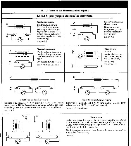

Tako zgleda narisana vezava na dušilki, da se bo bolje videlo:
Kaj ta kondenzator se kupi kot modulček v svojem ohišju v vsaki trgovini, kjer prodajajo fluorescentne žarnice?
Med brskanjem po internetu sam našel še nekaj vezav. Slike v priponki.
Kaj je smiselno, da uporabim duo vezavo, ker imam dve žarnici, ali dam obema kondenzator?
Pa še glede štarterja me nekaj zanima. Jaz imam 30W žarnice, štarter pa je 80W. Kaj je bolje da bi bil namenjen za nižje moči, ali je vseeno, če je močnejši?
vezave sijalk

Ja, na vsako žarnico svoj kondenzator. Tako so narejene tovarniško narejene luči, ki imajo po dve žarnici v enem ohišju. Dva kondenzatorja sta zato, ker se lahko žarnice vežejo vsaka na svojo fazo, da je utripanje 100 Hz manj opazno. Če imaš dve žarnici na eni fazi, lahko daš en večji kondenzator.
