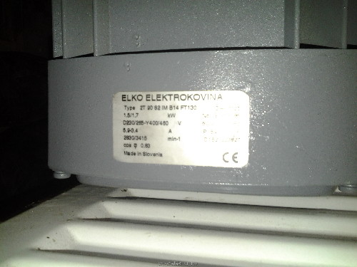

Zanima me kakšno motorsko zaščitno stikalo naj izberem za motor na sliki? Gre za majhen industrijski ventilator.
LP Nino

zgleda da gre za dvobrzinski motor in bo treba dve MS-stikali ali dva bimetala, vklop/izklop pa s 3-faznim stikalom 1-0-2 ali kontaktorsko, ker če daš dve MS-stikali za vklop-izklop, lahko vklopiš obe naenkrat in bum

@Sniper001: malo bolje poslikaj tablico s podatki; še posebej če tam, pri frekvenci, piše 50/60Hz. Iz vidnih podatkov bi rekel, da gre za motor 1,5kW (vezan pa je verjetno v "zvezdo" - če ni priklopljen na frekvenčnik). Torej naj bi bil nazivni tok motorja 3,4A.

Izbereš takega za 4A in ga nastaviš na 3,4A, kolikor je nazivni tok motorja pri 400V medfazne napetosti. Motor moraš vezati v zvezdo. ETI ima za tako MZS oznako MS25-4,0
