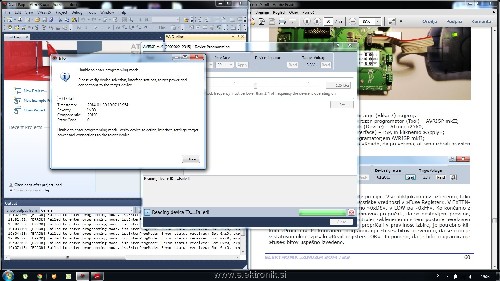

PrispevekObjavljeno: Čet Jan 30, 2014 8:12 pm    Naslov sporočila:   Odgovori s citatom
Živjo,
po nekaj dnevih raziskevanja, mi je končno uspelo sprogramirati polovico elektronike in sicer ATMega16U2. Nalaganje je uspelo v prvo.
Zdaj se pa ustavi pri nalaganju ATMega2560. Prilagam sliko s napako.
Kako jo odpraviti?

PrispevekObjavljeno: Čet Jan 30, 2014 11:57 pm    Naslov sporočila:   Odgovori s citatom
Si izbral pravi čip?

PrispevekObjavljeno: Pet Jan 31, 2014 12:42 am    Naslov sporočila:   Odgovori s citatom
Z veseljam povem da je elektronika končno 100% oživela, še nekaj malenkosti jutri s napeljavo in nato prvi zagon.
