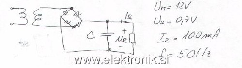

Utripanje napetosti in valovitost napetosti - gre za isto zadevo? V literaturi je utripanje napetosti označeno z Ut (npr. tukaj v knjigi Roberta Lorencona), pri nalogi pa imam valovitost napetosti označeno z delta Ur. (delta Ur = 0,05 * Um)
Gre v primeru naloge (glej screenshot) za mostični polnovalni usmernik ali morda za mostični polvalni usmernik (obstaja?)?
Tukaj se Ir vede kot tok bremena (upora), torej ga lahko enačimo z Isr?

sharp007 je napisal/a:
NE, polvalnega mostiča (half wave bridge) ni. (Razen če v to šteješ primer, ko v mostiču uporabiš eno samo diodo.)

Je rešitev te naloge:
C = 0,003 As/V
E = 117 ohmov
Uporabil sem enačbe :
Usr = Um - Ut/2
C = Isr / (f * Ut)
R = Usr / Isr
, pri čemer sem privzel, da je Isr = Ir ter delta Ur = Ut.
Ne vem pa, kaj naj bi storil z Uk = 0,7V.

Obstaja POLNOvalni usmernik s 4 diodami, ki mu lahko rečemo tudi (graetzov) mostič. Hribčki na izhodu se držijo drug drugega.
Pobstaja POLvalni usmernik, ki ima samo eno diodo. Hribčkov na izhodu polovica manjka. Eden je, pa enega ni (pavza, ničla). Pa spet en je in enega ni....
Ukolenska, 0.7V .. mogoče jo moraš kje prištet zraven. Ponavadi je v nadomestni vezavi vezana v serijo. Kolensko napetost imajo diode in bipolarni tranzistorji. FET-i pa ne (drug sistem).

Kolenska napetost je točka, kjer začne napetost strmo naraščati?
...Bom tole nalogo pustil zdaj pri miru (označena), pa grem na naslednjo. Če pa ima kdo kak predlog, kam vtakniti Uk, naj kar napiše.
Ne, tok začne strmo naraščati.

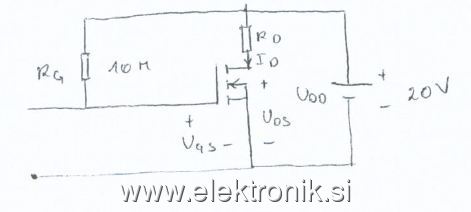

Naloga z n-kanalnim MOS tranzistorjem narejena.
Drugače pa za prejšnjo nalogo niti ne vem, ali sta rezultata za kapacitivnost in upor pravilna. Svoje sem pri tej nalogi zaenkrat opravil, sedaj čakam na potrditev (ne)pravilnosti.
Za to nalogo z n-kanalnim MOS tranzistorjem me pa zanima, kako si sploh lahko predstavljamo faktor K. Kje na shemi bi ga označili?

Faktor K je lasnost MOSa: če poiščeš formulo za Id (http://en.wikipedia.org/wiki/MOSFET) lahko opaziš da nastopa notri del
min * Cox *W/L = K
Ugs = Udd - ker tok skozi gate ne teče, je vsa napetost Udd na Ugs. Uporabi ustrezno formulo za Id MOSa (dve formuli za različni režim delovanja), pri čemer upoštevaj da je Id = (Udd - Uds)/R. V formuli sedaj iščeš samo še Uds.
Dobiš kvadratno enačno z dvema rezultatoma od katerih je en fizično nemogoč. Potem pa lahko vse ostalo naračunaš.

Aha, ok... Smile To enačbo za Id sem pa uporabil, le da je bilo potrebno izračunati upor.

Ena vprašanje: kako lahko rešuješ nalogo, če ne veš kaj pomenijo pojmi po katerem te naloga sprašuje? Za izpit se uči tako: najprej dobro poznavanje teorije, nato naloge. Če ti teorija dela težave, pa vsaj delno poznavanje teorije in dobro poznavanje literature v kateri so ti pojmi razloženi. Torej, ne vem kaj ta pojem pomeni, vem pa, da sem to videl v knjigi na tej strani. In rešiš nalogo magari z odprto knjigo! Ker je nalog veliko, boš z veliko vaje lahko knjigo zaprl. Aja, pa pisanje plonkcev definitivno pomaga, le uporabiti jih ne smeš.
V prejšni nalogi z usmernikom, je kolenska napetost pomembna, saj ti znižuje napetost na kondenzatorju. Ker gre za polnovalno usmerjanje, je njen efekt dvojen.

Glitch je napisal/a:
Če prav zastopim, bi moral od rezultata enačbe "delta Ur = 0,05 * Um" (rezultat je 0,6 V) odšteti kolensko napetost 0,7 V? Kajti če je to to, potlej pride negativna napetost...kar ni logično?

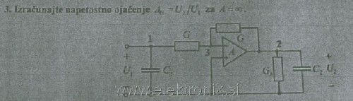

Pri tej nalogi me zanima samo, kaj pravzaprav pomeni Yb. Zakaj je ravno "Gb + jwC2"?
Enačba za Au = U2/U1 = - (y21/(y22 + Yb)).
Prilagam screenshot.
