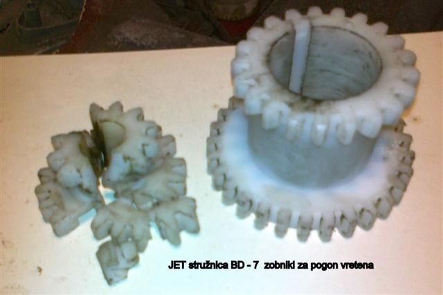

Pred časom sem "podlegel" ceni nožev iz interdiskonta. Včeraj sem enega vpel, pa nisem nič z njim naredil. A so morda to kakšna "surova" izvedba, da jih je potrebno prej še obdelati na brusu?
Tudi jaz sem naredil isto napako, kupil sem namreč prav take nože, ki pa so čisto neupurabni. Ploščice se sploh ne morejo brusiti na ojstrino saj se na ojstrini drobijo.
Jaz sem s tem nožem uničil pogonski zobnik na vretenu.
https://lh6.googleusercontent.com/-ckBH9drCHQA/Tv6ry0ysGLI/AAAAAAAADI4/Q1F0vzC4sV8/s640/22122011064%252520%252528Small%252529.JPG
Zdaj pa iščem nov zobnik. Trgovec ki mi je prodal stružnico na moje vprašanje kje če sploh dobiti tak zonik sploh ne reagira. Ko pa sem kupoval stružnico me je pa kar zasul z podatki o stružnici razen seveda z Slovenskimi navodili.
Bi mogoče kdo vedel kje naročiti (dobiti) tak zobnik?

Poizkusi tukaj. Podajajo JET stroje in nudijo servis.

Prav tukaj sem kupil stružnico. Po praznikih jih bom poizkusil dobiti na telefon na mail ne odgovarjajo.
Ni problem v nožih, problem je v neznanju uporabnika. Ali kot bi rekel moj pokojni oče: "Ni kosec vsak, ki na travniku žvižga!"
Kar se tiče zobnika, poskusi v Bauhausu. Zdi se mi, da imajo te majhne sstružnice in rezkarji vsi enake zobnike. Po moje bodo Rotwerkovi kar pravi.

Nekaj krivde je tudi na meni priznam. Ampak, če se človek celo življenje ukvarja s struženjem tako kot jaz bi že moral vedeti kateri nož je dober in kateri ne. Tile noži iz interdiskonta niso vredni nič. Ali pa so vredni toliko kot je vreden material iz kakršnega so narejeni pika.
Zdaj pa moja krivda: Original glava je bila 80mm premera, ki pa se je izkazala premajhna za vpetje večjih kosov in sem kupil novo glavo premera 100mm, ki pa je precej težja in pri menjavi smeri vrtenja pogonski zobniki trpijo precej več posebno, če obdeluješ težji kos kovine.
Hvala Ti za nasvet bom res pogledal še v Bauhausu.
