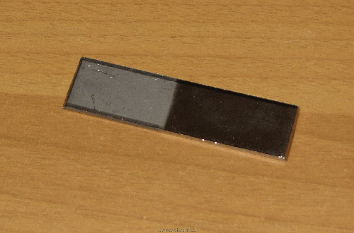

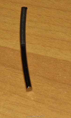

Ravnokar sem preizkusil recept št. 1 in rezultati so odlični. 6V, 4A, 25cm^2 cevi Aisi 304, 47°C. Površina je gladka, vendar se poznajo večje nepravilnosti od tovarniške obdelave cevi. Če se zadeve najprej lotim na stružnici do šmirgla gradacije 2000 je po dveh, treh minutah površina kot ogledalo Very Happy

Evo, še ena slika. Na se da opaziti več pasov. Do leve proti desni si sledijo: neobdelana površina, samo elektropolirano, brušeno z gradacijo 2000, brušeno z gradacijo 2000 in elektropolirano. Površina je že malo popackana od prstov, na začetku je bilo še lepše Wink

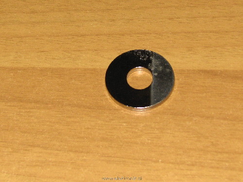

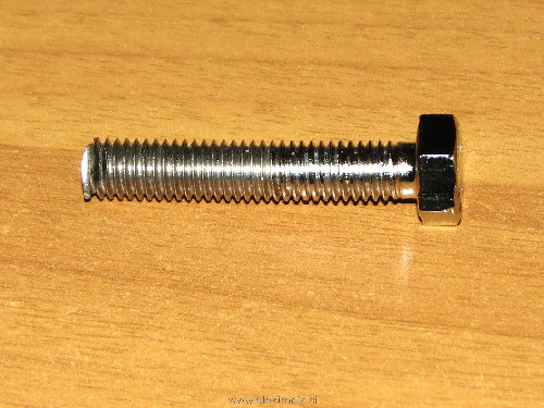

Tudi sam sem se danes igral in po receptu 1 mi je lepo uspevalo. Opazil sem da je treba elektrolit hladiti, za lepši učinek se je treba igrati s postavitvijo elektrod (na robovih lepši učinek), za najboljše rezultate pa je potrebno obdelovanec že prej mehansko spolirati in očistiti kot je bilo napisano. Nasplošno zadovoljen s testom. Na koncu sem elektrolit zredčil in odplaknil. A to se lahko spravi za večkratno uporabo, in če se kolikokrat se pa to lahko uporabi?

Zelo dobro. Me veseli, da je uspelo. Smile
Elektrolit lahko uporabiš večkrat, takole na palec bi rekel, da bi s 100 ml lahko spoliral vasj 5 krat toliko, kot na slikah. Kdaj "preneha" delovati pač vidiš po efektu, nabere se tudi konkretna količina črne usedline.
Izrabljen elektrolit jaz nevtraliziram z bazo in pustim odhlapeti vodo, preostalo zbiram v posodi, ki jo oddam na komunalo med škodlijve odpadke, kar to vsekakor je, glede na vsebnost okolju škodljivih kromovih in nikljevih soli.

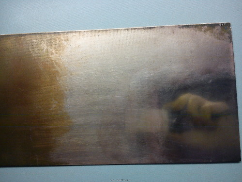

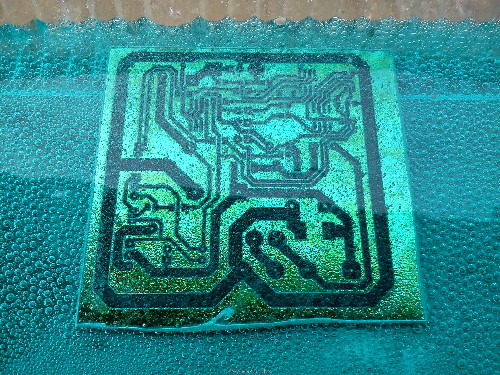

ker smo ravno na elektro forumu bi bilo dobro omeniti tudi elektropoliranje bakra za pripravo ploščice pred nanosom tonerja oziroma katerokoli metodo že uporabljate pri izdelavi tiskanine.
Za test sem uporabil cca 10 let staro pertinaks ploščo z močno oksidirano bakreno površino, ki je poleg tega očitno nekoč bila še drgnjena z grobim brusnim papirjem. Skratka, v prototipne namene skoraj že neuporabna, če ne želimo drgniti do onemoglosti. Smile
Baker je predstavljal anodo, za katodo pa sem vzel kar navadno železo (kar ni najboljše - baje se v ta namen najbolj uporabljajo svinec, medenina ali nikelj). Med katodo in anodo se da nek gost filc (moj je bil namenski za elektropoliranje nerjavečega jekla), prepojen s fosforno kislino. Uporabil sem tok nekje 0,3A (zasledil sem, da se v industriji uporablja bistveno manjši tok - 20mA/cm^2, ampak pri tem toku pri meni zadeva ni dajala nobenih znakov življenja).
Spodaj (prva slika) je končni izdelek. Povsem levo je neobdelana površina (na robovih že skoraj povsem črna, kar je zadnji stadij pred zeleno Smile ), na sredini je zelo na hitro potegnjeno (zelo dobro in hitro pobira oksid), desno spodaj pa je že malo boljše obdelana površina, ki je že povsem uporabna za nanos tonerja (druga slika - tiskanina že plava v modrem jakuziju - linije so zelo izrazite. Uporabljen je bil povsem navaden bel pisarniški papir in nepredelana breskvica - laminator).
Slike niso ne vem kaj kvalitetne, vidi pa se bistvo Smile
Opozorila za tiste, ki se boste tega lotili? Nič posebnega. Smile Mogoče velja (poleg uporabe rokavic in ostalih zaščitnih sredstev) omeniti močno gretje železne katode, s katero se lahko fajn popečete.
Lp, Toni
