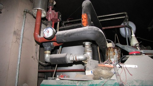

Solomojster:
žal nisem strokovnjak za centralno, tako da to nam je naredil mojster...bojler za sanitarno vodo je v prvem zalogovniku (pri peči). Mešalni ventil je tej sliki in je "ročno" reguliran (če je zunaj mraz ga odpremo na 5, drugače je na 3...-tu vem, da rabimo elektroniko...)
drugače pa kar se temperature vode tiče; tam 70-72 st C je recimo temu (na oko) čisto dovolj za ogrevanje...
na sliki je mešalni ventil "pod" termo/manometrom.
95.26 KB |
17 krat |

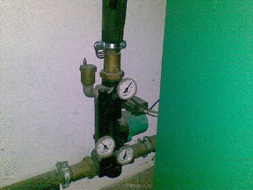

Je za pečjo kaj podobnega kot na pripeti sliki?
To je Laddomat, ki zagotavlja primerno temperaturo povratne vode in pravilno v slojih polni zalogovnik.
Pri zalogovniku je tudi pomembno, da črpalka deluje z čimmanjšo močjo (pretokom), da se voda v njemu ne premeša in topla ostane zgoraj in hladna spodaj - z mlačno vodo ne boš dosti grel radiatorjev!
Poizkusi zmanjšati moč na minimum (I) na črpalki, ki poganja vodo v radiatorje in po potrebi dvigni na sredino (II).

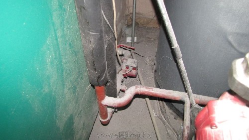

Objavljeno: Sre Feb 01, 2012 10:03 pm Naslov sporočila: |
tole je...sem malo z nerodnega kota slikal..

Za začetek preveži zalogovnika.Tako kot so na linku ,ki sem jih podal.Torej zaporedno.Najprej ogreješ en zalogovnik ,ko je ta ogret se polni drugi zalogovnik z vrha navzdol.Zakaj bi ogreval vso toplo vodo, če jo morda v prehodnem obdobju ne rabiš. S tem se bojo tudi pretoki vode porihtali.Vremenska regulacija kot praviš je v planu. Preveri tudi koliko ti krožni sistem razhlajuje sanitarno vodo. Prav rad bi videl sedanjo temperaturno sliko tvojih zalogovnikov.

Po moje niti ne bi bilo potrebno prevezovati zalogovnikov ampak popraviti odjem vode v mešalni ventil
Sedaj sem malo bolje pogledal slike in vidim, da je za ogrevalni krog voda vzeta takoj nad pečjo in šele potem v zalogovnike. Namesto, da bi toplo vodo vleklo iz zalogovnikov kroži mrzla skozi peč - po poti najmanjšega upora
Pa tudi na spodnjo črpalko imam pripombe - krmili jo tisti naležni (oranžni) termostat čeprav je na peči že to narejeno (vklopi pri 65*C)
Najprej! pa menjaj mojstra čeprav se vsekdo otepa popravljanja za drugim
Ko boš že izpuščal vodo iz sistema reskiraj še za 4 termometre in 4 tulke, da boš lahko spremljal temperature v zalogovniku
Kako se pravilno polni in prazni zalogovnik lahko pogledaš na www.plisk-plask.net
Enaka peč - zalogovnik pa malo po domače ampak še dela

Glede na sliko in hitro prebrano:
1. Če sem dobro zasledil, zalogovnika nista priklopljena na najvišji točki. To pomeni, da ostaja topla voda v "žepu" in kroži samo med prvim in četrtim priključkom. Ker sta dva taka žepa in vpliv gravitacije, da se topla voda nabira zgoraj, se zna zgodit, da tako ostaja 1/5 tople vode na zalogovnik neizkoriščene.
2. Kje meriš temperaturo zalogovnika? Če jo meriš pri četrtem izvodu, potem imaš velike pogreške. V svojem zalogovniku merim temperaturo na 4 točkah (pri vseh 4 izvodih po vertikali - zgornja najvišja točka je brezpredmetna za meritve, ker je neposreno povezana s temperaturo kotla). Med najvišjo in najnižjo točko je lahko tudi 40˘C ali več razlike. To pomeni, da tvoj zalogovnik ni ogret na temp., ki jo trenutno kaže.
Moji trenutne meritve, gledano od zgoraj navzdol, zalogovnika so: 70;61;53;49.
Praktično to kaže, da zalogovnik nima neke fiksne temperature, če je zagotovljeno razslojevanje. Če pa še gubiš 1/5 zardi nepravilne vezave pa je še toliko slabše.
