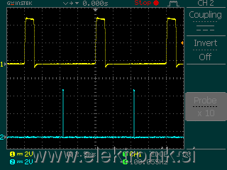

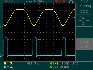

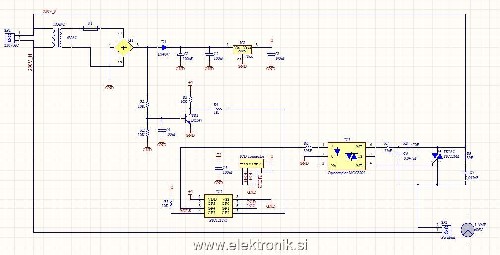

Si bom kar tole temo izposodil, glede na to, da imam skoraj identični HW.
Težava je v tem , da mi tole ne deluje, pa ne vem več kje bi bil vzrok.
Če kdo kje na hitro vidi napako ga prosim za opozorilo.
Detekcija faze skozi ničlo

Inpulzi dolžine cca 100us nekje na polovici periode, merjeno na diodi MOC3021
 Velikost datoteke:  5.02 KB
 Pogledana:  4911 krat
Električna shema
