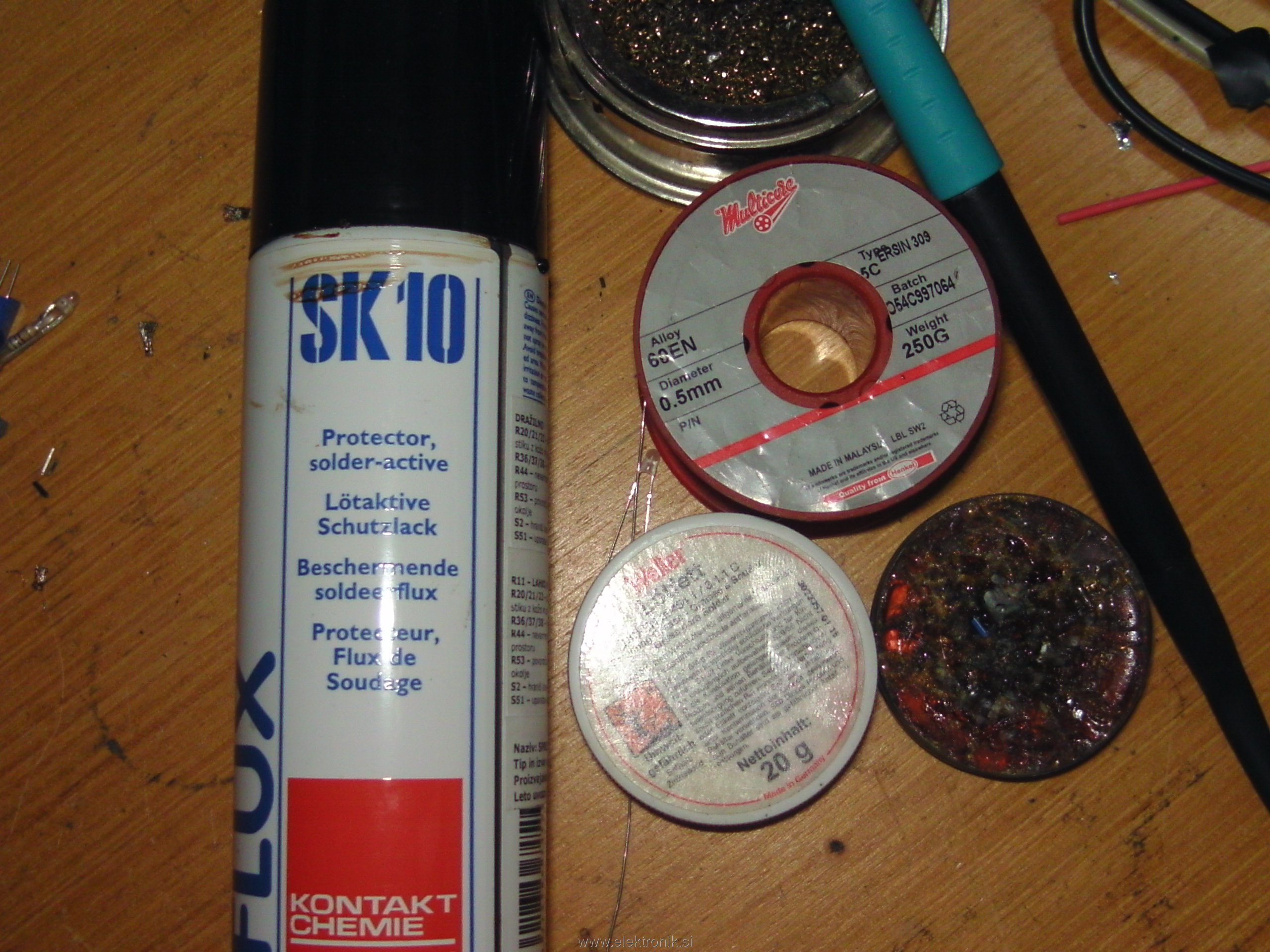

Jaz uporabljam stvari na fotografiji.
SK10 od Kontakt Kemie je praktično razstopljena kolofonija. Zadeve načeloma po spajklanju ni potrebno odstranjevati. Služi celo kot zaščita vezja. Sama kolofonija in medeninasti ostružki so odlični pripomoček za čiščenje konice. Welerjev flux uporabljam v kombinaciji z vročim zrakom. (posebej, če je treba kaj sneti)
Spajka - Multicore.
PS.
Mare, mislim, da je tisti flux v plastenki levo iz skupne nabave na forumu, ker ga imam tudi jaz. Gre za precej agresivno zadevo. (o tem sem nekoč pisal na forumu) Ko mi je dvakrat zaporedoma požrlo konico sem ga nehal uporabljati. Potem je bil s konicami mir, tako da sem prepričan v krivdo fluxa. Je pa uporaben, če želiš pocinit celo ploščico. V ta namen ga še uporabljam. Za cinjenje uporabljam "čopič" narejen iz pletenice, katerga nataknem na konico spajkala. Kljub temu, da je vodotopen je dobro da se ploščica dobro izpere s toplo vodo v katero se doda kako blago čistilo za posodo.
