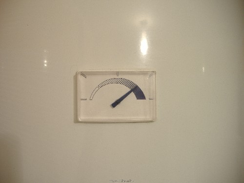

Aja, pozabil sem se zahvaliti za vso pomoč!! Bojler dela. Kriv je bil vodni kamen, ki se ga je z leti kar precej nabralo. Grelec je bil ovit v kamen, tako da sem ga komaj ven dobil Wink
Me pa še nekaj zanima. Kako globoko je potrebno poriniti sondi od delovnega in varnostnega termostata v cev. Jaz sem jih porinil kolikor sem imel odvite cevke na katerih sta sondi (približno 25 cm s sondo vred). Sprašujem zato, ker mi sedaj bojler segreje vodo na občutno višjo temperaturo kot prej, kjub enaki nastavljeni temperaturi na termostatu (economy). Kazalec mi pride do tistega polnega dela, kot prikazuje spodnja slika.
Se to res lahko toliko pozna zaradi vodnega kamna?

Nastavi na max. in počakaj da segreje, nato pa pomeri temperaturo vode, ki prileti iz pipe.
Naj ne bi bila preko cca 70 stopinj.
Je pa tudi finta katero tipalo je globje v tulki. Eno gre do konca, drugo pa do tega prvega (ni prostora za oba vzporedno).
Žal se ne spomnim, katero mora biti globje....
