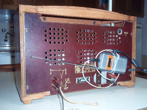

@Bizgec65: Tista lesena palica je tam samo zato, da antena (navaden kos žice) ne visi dol iz okna. Rabim jo 2-3 krat letno, ko uredim kak star radio, za poskus pri SV ali KV, če pravilno deluje. Drugače doma poslušam radio tako, kot je zgoraj predlagal Darkwarrior: brez vsake antene. Avdio izhod računalnika priklopim na ojačevalnik in - vozi Miško! SV je doma praktično nemogoče normalno poslušati zaradi motenj (občasno močno brnenje) Sad.
Da ne bo pomote: tisto na sliki ni nobena helikoidalna, mikrovalovna ali celo Wi-fi antena, ampak čisto navadna žica, ki je drugače ne morem obesiti izven bloka.
"Skriti adut": mali žepni UKV radio na zadnji strani, priklopljen na gramofonski vhod. Črni debeli kabel je od zunanjega napajalnika iz omrežja.

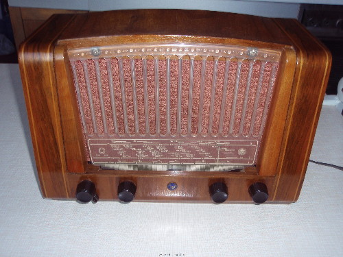

Kompleten radio od spredaj, z vsemi gumbi.

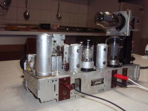

Šasija zadaj, brez škatle
 Velikost datoteke:  3.18 MB
 Pogledana:  14 krat
Šasija zadaj, druga stran

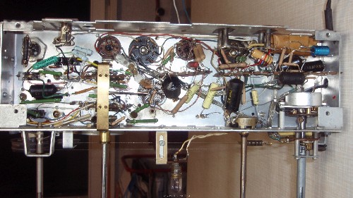

Še en hiter pogled "pod kiklo" (uau!). Vidni so na novo vgrajeni elementi, zlasti kondenzatorji.

Lepa obnova, edino jaz bi še te črne kond. zamenjal zaradi miru v prihodnje.
Sicer pa ima vsak mojster svoj pristop, kar je tudi OK.

Glede kondenzatorjev pa lahko rečem, da ko so stari, radi prebijajo, vendar pri nizkih napetostih redko (nekje do 15-20V delajo OK). Tako, da tistih, kjer so gor nizke napetosti, ni potrebno zamenjati. V kolikor pa imaš gor 200V, pa v kolikor prebija, zna narediti veliko problemov. Meni je le en kondenzator čisto ubil sliko na TV-ju, toliko, da so že nekateri mislili, da je zagotovo katodna cev hin... Ko sem ga pomeril ohmsko na multimetru, je kazal 1,1 M ohma, kar je pa pomeni, da je prebijal že pri napetosti 2-3 volte... seveda pa je ob delovanju bilo gor 250-300V...
Na kolegovem Kosmaju 49, je bilo za dobro delovanje potrebno menjati le en filtrirni kondenzator takoj pred usmerjevalko (22nF), ostale sem pustil originalne, tudi vse elektrolite in z njimi deluje radio BP.

Ja teli elektroliti, to je tisto nujno zlo: So zelo slabo odporni na starost in ponavadi odpovejo že po nekaj letih, a kaj ko ni druge izbire ko se rabi večjo kapaciteto.

Radio uspešno sproban na UKW. S SV, KV in DV se še nisem igrala oz. nisem razvila antene, tako da je lovil samo vesoljske zvoke. Najbolj preseneča izredno čist in lep zvok iz zvočnika. Novejša zadeva, ki je sedaj parkirana v kuhinji, se lahko kar skrije. Očitno obstaja razlog, da imajo glasbeni inštrumenti leseno ohišje.
Drugače me je še presenetilo, kako se radio segreva, je precej topel, če ga pustiš igrati cca 2h in potem razvije vonj, kot bi se žgal prah.
Ne najdem gumba za izklop, če je priklopljen na 230 v potem gori lučka in to je to, drugače kot z izklopom z 230 V se ne da ugasnit?
Radio še ni na svojem strateškem mestu, ker so potrebni uskladitveni razgovori, tako da sedaj kraljuje na kuhinjski mizi. Še glede prtička in vaze: prtička na radiu zelo verjetno ne bo, vaze pa zagotovo ne bo. Sem pa potem premazala radio s tisto restavratorsko smolo in je efekt čisto simpatičen. Ni originalni visoki sijaj, je pa sijaj in blesk s sledovi časa. Tale smola ne bo po okusu vsakega ali bolj zahtevnega uporabnika, tako da če bo kdo sprobaval, previdnost ne bo odveč.
