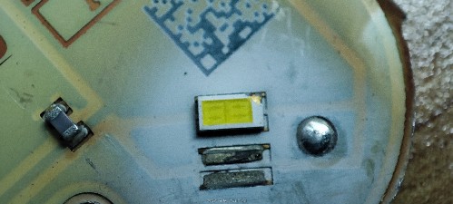

Iščem priložen tip led diode, izmerjena je 3x1.5mm.
3014 ohišje ne zgleda kompatibilno.
Nekako ne najdem kakšna naj bi bila. Dela na okoli 5V, če ima kdo kaj več informacij se priporočam.

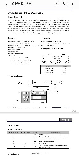

Ali kdo ve kje bi dobil čip AP8012H razen na aliexpressu. Ali pa ekvivalent. Gre za krmiljenje stikalnega napajalnika.
Hvala!
 Velikost datoteke:  447.39 KB
LP Robi
PPG78
Prispevkov: 2342
Aktiv.: 9.88
Kraj: Gorenjska
PrispevekObjavljeno: Sre Avg 14, 2024 10:25 pm    Naslov sporočila:   Odgovori s citatom
RobiStrom je napisal/a:
Hvala!
Ekvivalenta naj bi bila Viper12 in Viper22A, preveri/primerjaj datasheete.

Prispevkov: 1972
Aktiv.: 12.88
PrispevekObjavljeno: Sre Avg 14, 2024 11:30 pm    Naslov sporočila:   Odgovori s citatom
PPG78 je napisal/a:
Hvala!
LP, Peter
+1
Sta ekvivalenta.

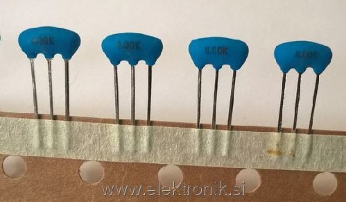

V daljincu za TV je resonator, 3 pinski, modre barve z oznako 4.00K
Kakšna je vrednost? 4MHz?
Prispevkov: 1972
Aktiv.: 12.88
PrispevekObjavljeno: Pet Avg 16, 2024 12:04 am    Naslov sporočila:   Odgovori s citatom
eddie je napisal/a:
DA.
 Velikost datoteke:  28.32 KB
eddie

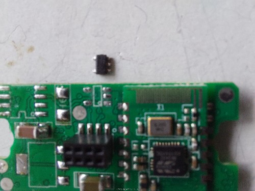

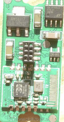

Iščem SMD SOT-23-5 komponento s kodo 3Q=RH3
Avto Scanner Konnwei KW906 je malo deloval, nato se ga ni več dalo povezat (Bluetooth), je rahlo piskal in se grel.
Na vezju sem našel regulator AMS1117 5.0. 5V linija je bila v stiku z GND.
Ko sem odspajkal regulator in sosednje C je linija ostala v stiku.
Našel sem zgoraj navedeno komponento, ki je povezana:
Pin 1,3 +5V
Pin 2 GND
Pin 5 C 10uF proti GND
Odspajkana komponenta ima kratek stik med pini 1,2,3
Kaj bi lahko bila ta komponenta? Morda LD volt. reg. ?
Moja
 Velikost datoteke:  1.19 MB
Iz neta
 Velikost datoteke:  863.88 KB
Prispevkov: 1972
Aktiv.: 12.88
PrispevekObjavljeno: Pon Avg 19, 2024 10:22 pm    Naslov sporočila:   Odgovori s citatom
RT9053A - LDO
