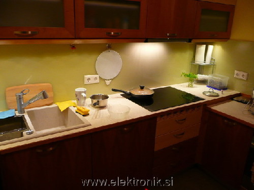

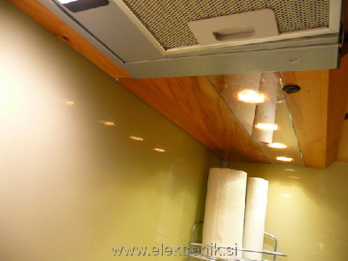

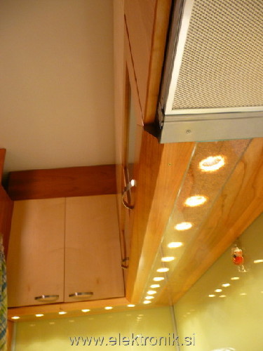

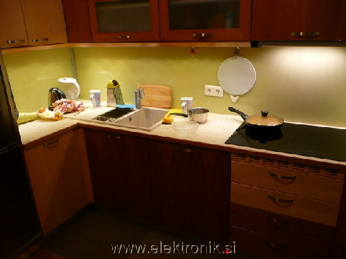

Evo še obljubljene slikice najine nove kuhinje. Osvetlitev je narejena s 3W warm white LED diodami, ki so trenutno gnane s polovično močjo (0,5W).
Napajam jih kar z napajalnikom za laptop (19,5V), imam 3 veje s po 6 diod zaporedno.
LED diode so montirane v letvi, ki mi jo je po naročilu naredil mizar. Z notranje strani imam po vsej dolžini 5x100mm alu letev, na katero imam fiksirane LED diode. Preko te letve se diode tudi hladijo (čeprav pri trenutni moči ni nekega hudega segrevanja). Z zunanje strani je s silikonom po vsej dolžini prilepljena šipa.
LP, Grega
